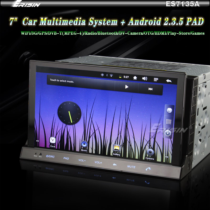

histoire d'etoffer un peu côté autoradio:
C'est l'évolution de ce modèle

J'ai juste installé l'autoradio et son cablage (antennes gps, radio, tv etc...) mais je galère car le ducat n'est pas du tout prévu pour un double din. Résultat en plus de devoir pas mal creuser c'est franchement la misère pour trouver comment mettre une baie de fixation ou même tout simplement fixer.

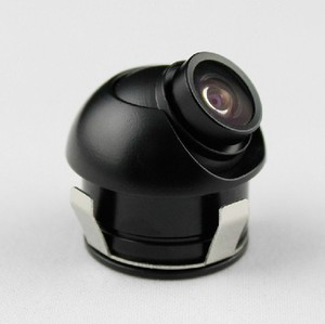

Je n'ai pas encore les deux caméras mais j'ai zieuté du coup je pense que les deux seront intégrées au 3e feu stop (perçage et siliconage) , ces deux modèles dont une seule est IR:
La IR pour en grande distance
Celle-ci pas IR qui visera l'attelage

Bonnes nouvelles l'ordinateur est le modèle quasi complet, je vais voit si je peux récupérer le signal can sur l'autoradio. A ce sujet il y a une prise blanche avec je crois 3 fils à proximité du connecteur ISO de l'autoradio, savez-vous à quoi ça sert ?
J'en ai aussi profité pour activer les verrouillage des portes dès 20km/h chose que mon concessionnaire faisait faire par fiat en payant !!! (zont pas mal au derch..)

En plus de l'autoradio et de l'attelage j'ai eu le temps de faire quelques modifs mineures et surtout électriques. Je me suis fabriqué quantité de cables d'alim et d'adapteurs au passage  Laughing
C'est pas aussi cockpit que ma STI mais ça s'en rapproche.

- les deux caméras précitées
