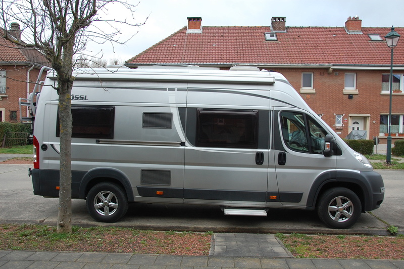

    je suis moins rapide, ils ne seront montés qu'en fin de semaine au plus tôt.
    Plus quatre centimètres c'est pas mal.
    Ne penche t il pas trop vers l'avant?

    Pas de problème, ça ne penche pas trop ... mais je n'ai pas mis le niveau, je ne sais plus où j'ai rangé la bulle.

    @JMT52 a écrit:Ne penche t il pas trop vers l'avant?
    Perso, j'avais ce problème après avoir fait installer des ressorts à l'arrière.
    J'ai donc fait remplacer les ressorts à l'avant : super résultat, le fourgon à été surélevé mais reste horizontal.
    Gain en hauteur de caisse, c'était l'effet recherché pour que le marche pied et le pot d'échappement ne raclent pas dans certaines circonstances.

    j'ai enfin monté le jeu de ressort AMI pour l'arrière  ce matin.
    Je me suis aperçu que les tampons ne servaient à rien ,ils étaient compressaient au montage d'origine.(limite de vendre un véhicule comme çà à mon avis)
    Après montage il y a une garde de 3 cm au niveau des tampons.
    Le fourgon est surélevé de pratiquement 6cm.
    A l'œil l'arrière a meilleure mine.
