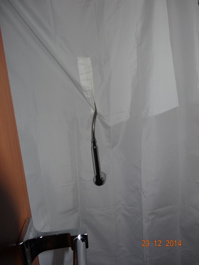

    PHOTOS RIDEAU DOUCHE
    le Mar 23 Déc 2014 - 12:50
    Bonjour frapi84,
    je t'adresse avec un peu de retard ces photos que j'ai refaites.
    En bonus , je te joins des photos qui te montrent comment gagner de la place pour se doucher en rendant l' évier demontable.
    2 avantages : (beaucoup) plus de place et accès au robinet facilité.
    Il te suffira de démonter les charnières d'origine et les remplacer par des paumelles dégondables de meme dimension.
    Ensuite recouper l'évacuation sous évier et de mettre les raccords pvc male/femelle adéquats.
    Voila, j'espère que tu trouveras ton " bonheur " à la consultation de ce message.
    Bonne fetes de fin d'année.
     Cordialement     PIERRE 29

    merci ! c'est super !
