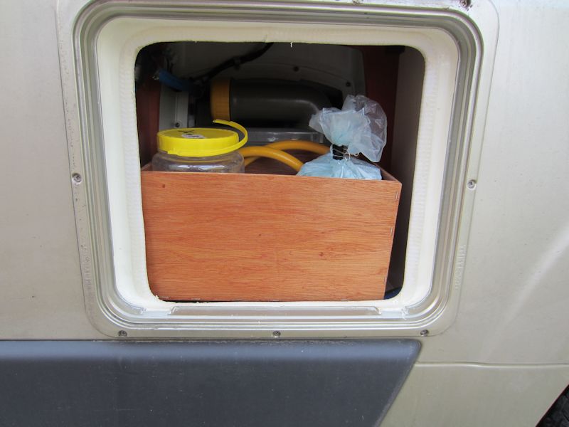

jurissacage
Re: Sortie K7 C200
le Dim 11 Mai 2014 - 10:11
Bjr,
Non pas une mais plusieurs...  Wink
Quand je disais un montage un peu spécial tu vas comprendre.
Comme tu vois il est au fond fond du compartiment ; à l’intérieur au dessus j'ai un petit meuble de rangement c'est pour cela qu'il y a un emplacement libre devant.
Mais pas de place de perdu..
Début du basculement vers le haut, 8cm
Dégagement vers le haut vers les 17 cms. Mais comme je dis, compte tenu de mon montage, c'est difficile d'être précis.
Voici la k7
De face
Hauteur.
Avant j'avais une c250 qui resemble un peu à la 263 avec les roulette. En ce qui concerne les roulettes, sur sol dur et régulier pas de problème, mais si sol instable, sable ou gravier, il est impossible de rouler, et j'ai dû plusieurs fois le porter. Un "caddy" avec roulettes plus grandes éviterait cela.
Si tu as besoins d'autres précisions, n'hésite pas, des mesures précises ou autre.
Re: Sortie K7 C200
le Dim 11 Mai 2014 - 11:56
Bonjour ,
 Un grand merci , j'ai des questions subsidiaires , puisque pas de C200 sous la main !
 Et parce que le logement de ta k7 est blanc et la partie avant ou tu mets ta boite en CP  est blanche !
 Je vais comparer avec mon Thetford  Cassette longue C2/C4 (L 660mm x 260 l x230mm de haut ).
 Lorsque j'ouvre la trappe  de sortie   l'ensemble WC dans son logement  est en retrait d'environ 15/16 mm (épaisseur de la porte + joint caoutchouc )  , donc a quelques mm prés la partie blanche du logement ou coulisse la K7 grise  sont pratiquement alignés sur le même plan coté sortie .
En regardant  tes photos ,
      1°       C'est que la K7 du C200 ne serait pas a "ras " la sortie de son logement ?
ce serait  le WC qui est conçu comme cela  ? puisque la K7 est plus haute la "pénétration" serait plus courte et libérerai un espace coté sortie ou tu as mis ta boite en CP .
       2° Ou toi qui  as mis volontairement l'ensemble du WC  dans un logement (le placard plus profond )  en retrait pour pouvoir soit ranger ta boite en contreplaqué ? ou pour un besoin quelconque d'avoir au dessus un  dépassement du meuble pour une vasque par exemple ?
          Car si c'est d'origine sur le C200, peu importe que le volume  coté sortie  soit utilisée ou pas  , ce volume permettrait de basculer a peine tiré la K 7 aprés 8 cms et de l'orienter rapidement vers le haut .
 Par contre si la K7  C200 est comme sur mon WC alignée sur le logement coté sortie moi j'empiéterai tout de suite sur mes 480 mm de passage entre meuble évier gaz d'un coté et paroi salle de bain de l'autre !
 C'est difficile d'avoir le beurre et l'argent du beurre ...un véhicule VW , Mercedes , ou Iveco à propulsion est plus étroit qu'un Ducato boxer et autres "clones ".
Et donc avec une largeur aménageable  sur l'iveco de 1780mm ( isolation faite ) moins 420 mm de "cuisine " pour évier et gaz SMEW  d'un coté , et salle de bain "grand volume "de 880mm de profondeur pour 110 de longueur ..il reste un passage un peu étroit .
 Cela ne nous pose aucun probléme pour aller au lit permanent du fond puisque  nous avons de petits gabarits ..je pése 60kgs pour 1,68 m ! et je vais pas vous mettre les mensurations de ma chére et tendre ! ! !
 Par contre cela risque d’être limite pour sortir la K7 , c'est pour cela que je "m'obstine" un peu !
 Un projet de fourgon avec un grand volume de salle de bain réjouit ma chére et tendre , et pour moi qui ais quelques soucis articulaire cela me permettrais de me "dépoiler" confortablement .
 Pour ce qui est des K7 a  roulettes merci pour l'info , je m'y attendais un peu ..pour avoir des roues "tout terrain " les régles de la physiques commandent ! il faut un grand diamétre de circonférence et un revêtement  top !
 Merci encore .Cordialement
 Freddy
