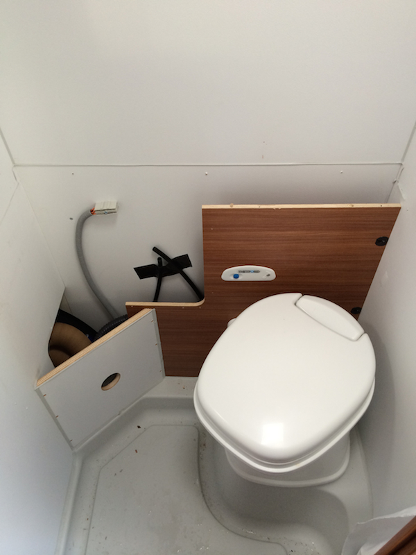

    C'est au niveau de la douche / WC, que je suis en train de réaménager. Le meuble de l'évier est bien trop gros pour une si petite "salle de bain". Il empiète beaucoup pour la douche et est même trop présent pour la position assise sur les toilettes.
    Voilà à quoi il ressemble.
    L'idée est de supprimer ce meuble avec l'évier et de mettre un petit "lave main" contre le mur pour gagner un peu de place.

    Après démontage du meuble:

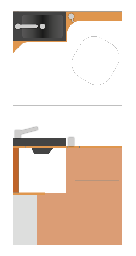

    Un petit plan (de dessus et de face) du projet:

    Bonjour "oliricha"
    Le lavabo sans bonde directe est à proscrire (sauf cas exceptionnelle)
    Sur mon montage j'ai réussi à monter avec le flexible fourni avec le lave-mains un siphon (ca évite les RMT d'odeurs)

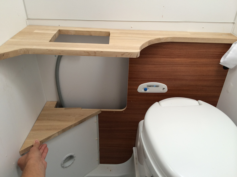

    C’est vrai que c’est plus lourd (environ 4-5 kg) que le lavabo d’origine, mais je pense pas que ça pose de problème.
    Finalement, j’ai abandonné le bambou et choisi du chêne massif (lamellé collé). Les découpes sont faites, ça commence à ressembler à quelque chose Very Happy
    C'est juste posé en gros pour voir, rien de fixer encore Wink
    Pour la bonde, j’ai encore rien trouvé qui me permettrait de l’adapter sur le tuyau de 25mm du fourgon. Je pense donc en commander une de ce genre.
