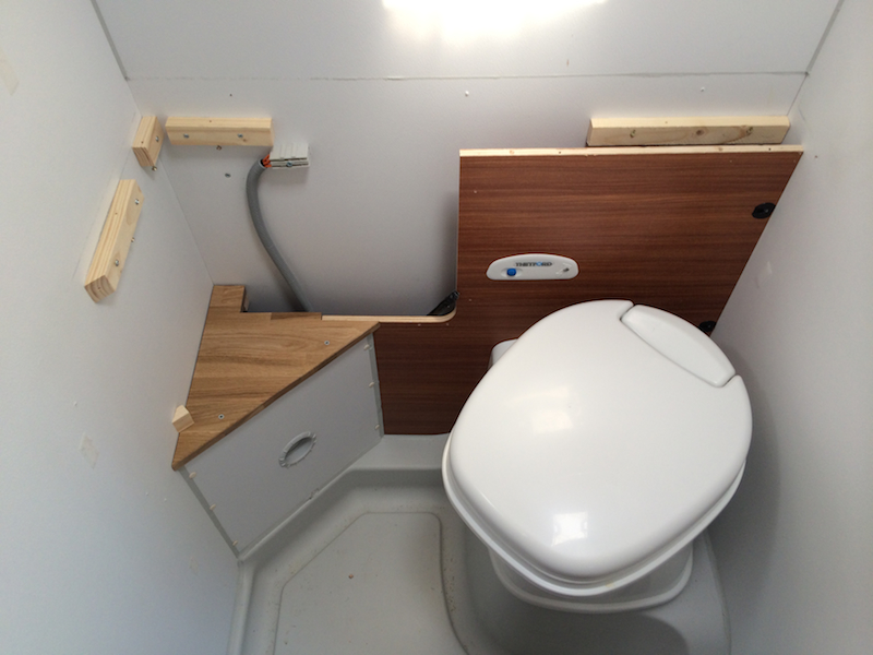

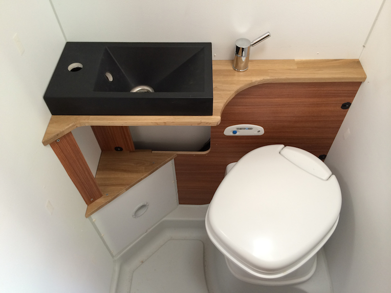

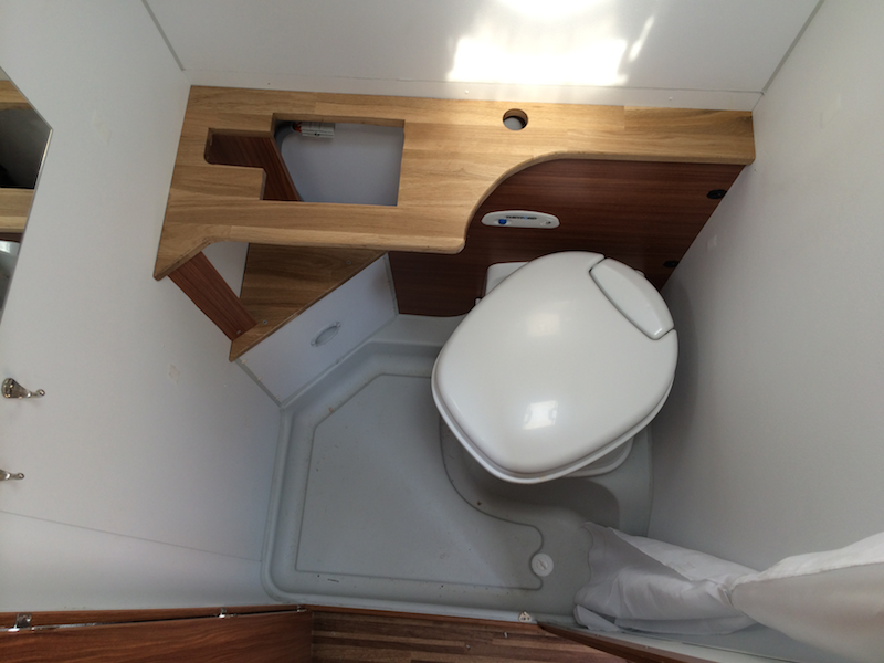

De mon côté ça avance un peu!
Après 3 couches de vernis marin, j'ai pu commencer à fixer les éléments.
Que de place gagnée!
L’évier en place mais pas encore fixé
Le mitigeur en position ouverte au maximum sur l'eau chaude touche légèrement le mur, j'avais déjà vu avant, mais pas pu faire autrement. Pas la place de le mettre autrement. Dans l'idéal, il faudrait le changer pour un autre modèle, mais bon... ça m'ira très bien comme ça quand même Wink

Bonjour "oliricha"
Super réalisation que tu es en train de réaliser.et pas de PB pour positionner un vrai siphon.
Que j'aimerais participer au projet de "Belami41" avec le DUNE de chez Casto.(l'arrondi se trouve du bon coté  Very Happy
Je pense qu'en fin de semaine prochaine nous aurons fini le montage de celui de "Quoique"
PS:
Pour le mitigeur tu dois pouvoir le faire pivoter vers la gauche de façon à re-positionner la manette au centre (position "neutre"),à moins que ce soit la partie haute de la tête qui frotte sur la parois??lorsque tu relèves la manette.
