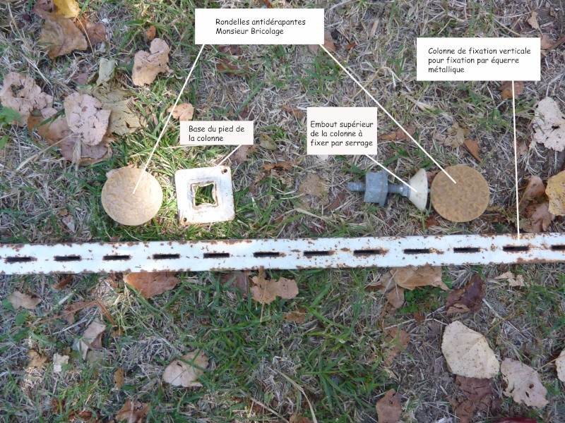

Donc pour la porte arrière j'ai utilisé :
Il s'agit de colonne destinée à poser des étagères en se bloquant grâce au serrage de la pièce placée en haut. On y accroche ensuite des équerres spéciales. J'ai ajouté deux grosses rondelles caoutchouc destinées à pouvoir serrer sans abimer et à empêcher ma mini colonne de glisser.

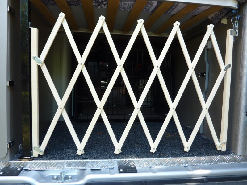

J'ai acheté chez Monsieur B...ge une barrière à croisillon dont j'ai recoupé le bas pour avoir la hauteur désirée (juste sous la dernière articulation en bas) et il m'a fallu couper et modifier légèrement la fixation entre le bois et la colonne.
Ne pas oublier de placer la colonne sous la partie fixe du sommier mais en laissant assez de place pour ouvrir le coffre de gaz.
Ne pas trop serrer la vis de fixation sur la barre de bois pour permettre à la barrière de pivoter sur son axe.
Pour la fermeture j'ai bricolé la fermeture d'origine avec des petits tendeurs accrochés au sommier.
Le fond de la "chambre" de Vanille est en fait la cage qui contient les trois petits cavaliers king charles. Mais rien n'empêche de faire le même type de bricolage de l'autre côté si on n'a qu'un chien.
Tout le monde dans sa chambre...
Pour la barrière latérale, même barrière mais sans couper le bas.
Par contre comme je ne voulais pas faire de trous dans mon joli Titan j'ai acheté toujours chez M B...ge une petite plaque de métal d'1 mm d'épaisseur et j'ai fait une découpe qui me permet d'utiliser les fixations de l'extincteur et de fixer ma barrière. Attention aussi à modifier et un peu limer la barre de fixation en bois et de placer les petites équerres de façons à pouvoir faire pivoter la barrière sur le côté.
Pour la fermeture de l'autre côté on a déplacé la fermeture d'origine (pas encore fixée sur la photo) de façon à l'accrocher à la boite latérale avec un petit feutre de protection.
Les fermetures ne sont pas hyper costauds mais je cogite pour trouver mieux...:idee:

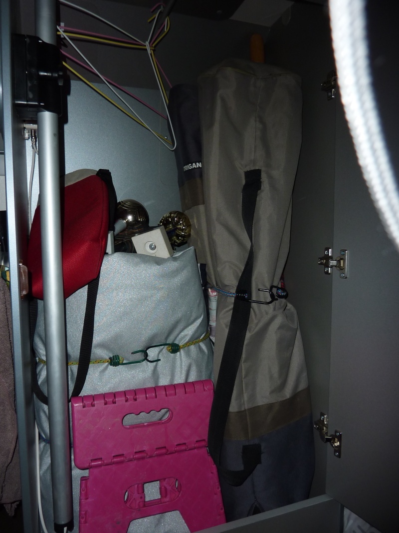

J'ai aussi beaucoup appris à rouler les vêtements, duvet, couverture,très serrés. Dans mon placard au dessus du frigo il y a le mât de l'antenne, deux sièges pliants (pas les plats, mais ceux qui rentrent dans un sac rond, un tabouret pliant, un parapluie, ma veste d'entraînement, et surtout l'Isoplair, le vrai bien gros que j'ai roulé à la sauce Manu et il rentre et on peut encore en mettre par dessus, les deux coupes gagnées ce Week end, un sac isotherme pour une bouteille d'eau, une petite couverture pour manger sur l'herbe et le rouleau de 25 m de fil électrique. Et il reste de la place (un peu).
Mes chaussures sont dans un sac dans un des placards (très profonds d'ailleurs) au dessus du lit.
La table du Titan se démonte et se place dehors sur un rail devant la "cuisine", donc pas besoin d'en trimballer une.
Les blousons sont sur le lit dans la journée et sur les fauteuils la nuit.
Côté cuisine, deux jeux de casserole de rando Queshua, 4 assiettes plastiques et des assiettes à jeter, idem pour les verres et les tasses font partie du pack Queshua. Je ne pars pas pour faire la cuisine, je pars soit pour mes concours, soit pour me balader, donc conserves ou crudités.
Ayant fait aussi quelques années en Trafic Evado il fallait aussi apprendre à ranger. Donc j'ai pris l'habitude de ranger tout ce que je vois. Il serait bien que je fasse pareil à la maison d'ailleurs, mais bon...
Une petite photo de mon placard, j'ai enlevé ma veste qui masque le rangement : A droite les deux fauteuils, à gauche l'Isoplair, il manque le rouleau de fil électrique parce que le camion est sur 220 mais sinon il est posé sur l'Isoplair. Et on peut voir qu'il reste de la place pour mettre des bricoles sur l'Isoplair.
Et il me reste plein de place dans tous les placards hauts.
