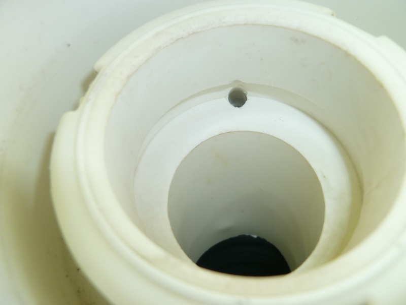

    2) Refoulement très rapide quand je fais le plein du réservoir d'eau propre.
    Est ce normal et fréquent sur les B.H ?

    pour le refoulement de l'eau il faut repercer la mise à l'air sur l'entrée du réservoir (petit trou en haut)
    Je confirme, l'évent est une 1\2 lune visible en haut de l'orifice de remplissage (prendre une lampe pour eclairer car peu visible ), il faut l'agrandir delicatement avec un foret de 4mm
    Éviter aussi une trop grosse pression au remplissage.
    Sinon, c'est retour au concessionnaire, c'est à lui de régler ces problèmes.

    Comme dit plus haut l'orifice de remplissage doit être modifié pour éviter le refoulement lors du remplissage.La modification est radicale; plus de problème après
    Pièce d'origine
    Après modification
