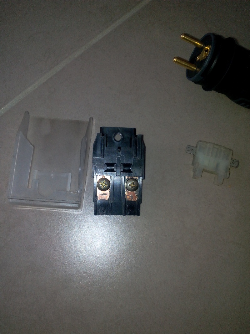

    Au faite quand j'ai acheté mon camion, les mecs avaient laissé les fils de la batterie secondaire non isolé et j'ai bien peur d'avoir cramé un fusible ! je n'arrive pas à trouver mon coupleur séparateur de batterie .
    à quoi peut bien servir ce genre de relais ???

    C'est un relias basique de puissance, c'est peut-être cela ton coupleur.
    Met le moteur en route en regarde ce que fait ce relais.

    Sur le ralais noire de droite, véhicule a l'arrêt 10v et une continuité, apes demarage 12v et une continuité le tout sans la batterie secondaire et sur les câbles prévu pour la 2eme baterie pas de jus mais une continuité !!!
    A gauche du relais noirebil y'a deux porte fusible mais pas de fusible, quel ampérage mettre ? Es que je les shunts !!!
    Sur cette photo on voit le porte fusible noire démonté faut que je trouve quel fusible y vas !!!
    Et on voit un petit porte fusible blanc que j'ai trouve après la batterie et sans fusible , même question quel ampérage ???
    Si quelqu'un à une idée. Merci les loulous

    Bonsoir, en regard de tes photos aucun doute c'est un relai de puissance ....assez élevée d'ailleurs (75A)....
    maintenant d'ou viennent et ou vont les fils qui sont raccordés dessus ?... de quelle section ?
    pour l'ampérage des fusibles c'est selon ce que tu utiliseras derrière ! et attention aux sections des fils qui partent... car selon l'intensité consommée les sections doivent être en rapport !
    tu parles de 10 volts moteur arreté...je pense que c'est l'alimentation de la bobine du relai, les autres cosses sont elles utilisées ? si oui ou vont elles ?
    si tu peux enlève le capot noir et regarde sur quoi sont raccordés tes fils.

    je pense qu'il n'y a qu'une seule batterie de prévu, si je shunt provisoirement les fusibles qu'il n'y a pas, je pourrais voir si j'ai du jus sur mes câbles de batterie sansans risque ?

    isole bien les extrémités des fils avec des dominos pour éviter un court circuit, ensuite tu mets deux fusibles du plus petit ampérage que tu pocédes, dans chacuns d'eux, ensuite sur tes dominos tu mesures la tension.
    le plus simple serait que tu fasses un schéma a la main de: d'ou viennent les fils, ou ils arrivent...etc... ce serait
    plus façile pour s'y retrouver

    Le probleme c'est que l'installation n'est pas de moi et qu'il n'y a pas de schema donc d'où viennent les fils c'est bien ça le binz !!! Je vais aller acheter des fusibles et faire des essais . je te tienss au jus.
