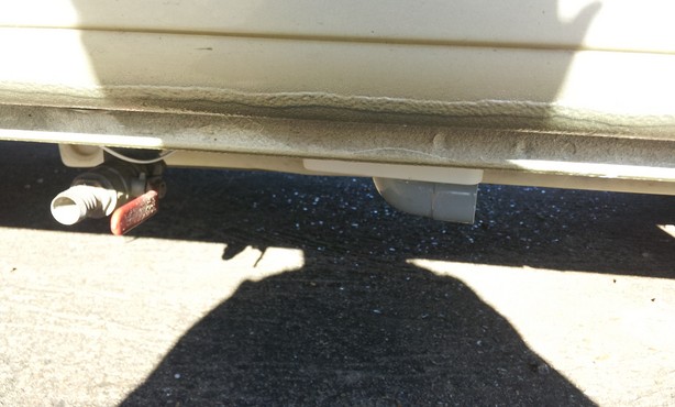

    Après avoir glané quelques idées sur ce forum, à mon tour de vous proposer mon montage:
    La cassette C250 à l'avantage de disposer d'une aération permanente, il existe même en option un kit ventilateur a installer dans le boitier.
    Ma première idée était de caser le ventilateur a cet endroit. Sauf qu'il n'y a pas assez de place pour en positionner un suffisamment puissant.
    J'ai donc choisi de positionner le tout dans un coffret "Plexo" installé dessous le camion en lieu et place du tuyau d'aération existant.
    Liste du matériel utilisé
    Fixer le coude sur le couvercle avec un rivet POP + étanchéifier au Sikaflex
    Installer le fond du boitier sur le tuyau aération existant + Sikaflex
    Coller le ventilateur bien au centre du boitier pour que les pales n'accrochent pas, il faut grignoter un peu les angles sinon il ne rentre pas. C'est la seule partie un peu fastidieuse car on travaille au plafond et le Sikaflex a tendance a couler (heureusement j'avais un vieux tube un peu desséché)
    Remonter le couvercle en intercalant un film plastique le temps du sèchage afin de permettre le démontage ultérieur.
    Une fois termine c'est assez discret.
    Pour la mise en route: la plupart connectent l'interrupteur au clapet d'ouverture, moi je souhaitais une mise en route un petit peu avant pour limiter au maximum les remontées d'odeurs. D'ou l'idée de fixer l'inter sur le couvercle.
    Le câble de l'interrupteur passe par un trou existant.
    Le schéma électrique:  je ne suis pas sûr que cela soit efficace mais je souhaitais néanmoins que le ventilateur tourne en permanence lorsque le véhicule circule, le + simple a été de prendre le 12V de la sortie "Frigo" en intercalant un diode anti retour.
    Voilà, pas encore eu l'occasion de tester en réel, avec ou sans produit bleu, mais pas de raison que cela fonctionne moins bien qu'un kit du commerce.
    Sinon, je me dis que je pourrais aussi installer la même chose sur la citerne eaux usées ce qui créerait une dépression quand on roule et éviterait (peut-être?) les remontées d'odeurs, mais là c'est un peu plus délicat a mettre en place il faudrait faire un percement assez large pour que l'aspiration dans la citerne soit réellement efficace (et les bouchons sur les bondes cela marche aussi très bien) . Si certains ont essayé je suis preneur d'infos.

    Très bonne initiative
    Pour les eaux usées il y a plus simple...mais surtout très rapide a mettre en place.
    Et efficace ....pour éviter des rejets en roulant positionner le tuyau (bleu) perpendiculaire a la direction de déplacement du véhicule et d'une longeur d'environ 50cm mini.

    Ceci dit : depuis ma modif plus de mauvaise odeur mais surtout meilleur écoulement des eaux avec cette mise a l'air libre .....et pas d'écoulement intempestif .
    Chacun fait comme il veut.... Very Happy
