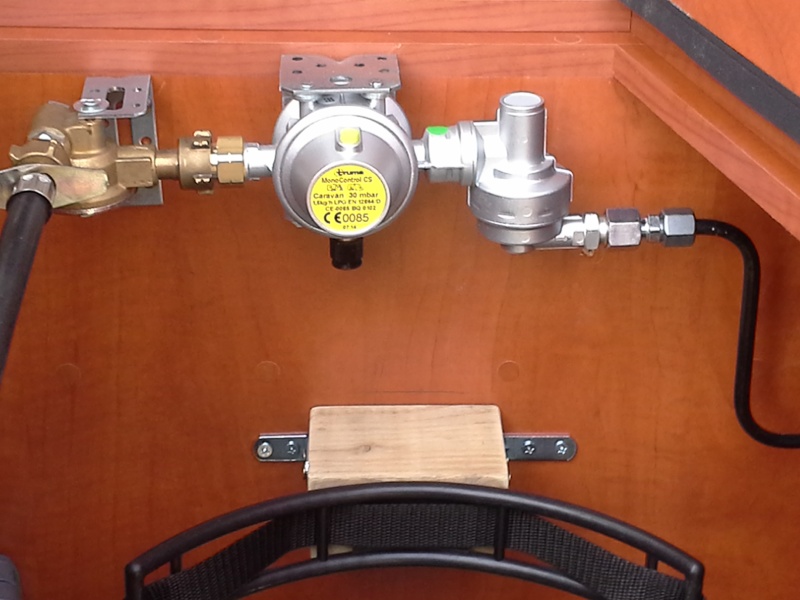

bonjour à tous.
petit tuto pour la pose du détendeur de sécurité truma.
sur FV leader camp.

Ou as-tu trouvé ce monocontrol cs avec la l'arrivée gaz à droite.
On trouve que des arrivée gaz à gauche.

bonsoir,
effectivement l'arrivée est à gauche,
il est inversé, j'ai percé juste un trou dans le coffre arrière pour le réarmement. et le filtre à huile en amont,monté avec ma lyre d'origine,puisque le bon raccord n’existe pas,

Bien pensé pour le réarmement.
Faut-il obligatoirement une lyre haute pression, elle est chère et a une durée de vie comme les lyres normales.
A regarder tes photos, il faut repousser les bouteilles et cela supprime de la place dans le coffre, mais ça vaut le coup, car ouvrir et fermer la porte arrière à chaque arrêt, cela devient pénible .

bonsoir.
oui;c'était vraiment une corvée d'ouvrir sans arrêt la porte, et quand je n'oubliais pas d' ouvrir le gaz avant une longue promenade.
c'est vrai que j'ai avancé un peu les bouteilles,mais la place ne me servait pas .
quand à la lyre: elle est obligatoire à cause du robinet à sécurité intégrée pour l'arrachement. sinon une partie du circuit ne serait pas protégée en cas d'accident grave.  :)
