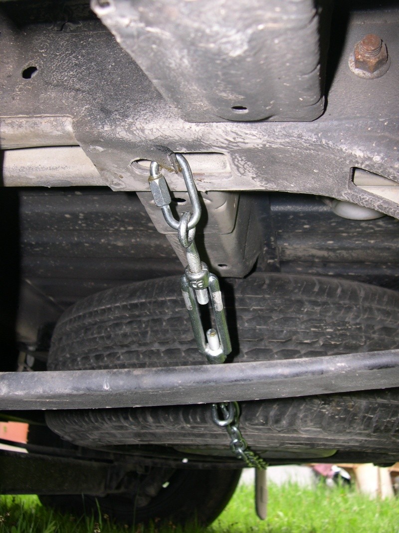

Sur Ducato arrimage sécurité de la roue de secours...
le Sam 25 Avr 2015 - 12:08
Nous sommes tous plus ou moins inquiets de la fragilité du système de relevage de la roue de secours sur Fiat Ducato.....
Voici une solution simple permettant d'arrimer fermement la roue au chassis..
 Matériel utilisé :
......que l'on trouve dans tous les magasins de bricolage (pour moi c'était de la récupération)
D'origine sur les chassis Ducato des ouvertures ....a gauche et a droite
Pas de texte les photos sont suffisantes pour la compréhension:
 A doite:
A gauche : montage du tirant....
Serrer modérément ce tirant . La roue vient en contact parfait avec le dessous du châssis . Plus aucun risque de délestage intempestif en cours de route....
Et surtout : temps passé pour ce montage : 10 minutes!
Peut être placer un bout de chambre a air de vélo pour éviter le marquage pneu:chaine....
Bonne journée .

Pas con et efficace.
En plus j'ai tout le matos. sous la main.  CLEAN43
Avec la chaine dans un bout de tuyau d'arrosage.
C'est compliqué, ça ?
Re: Sur Ducato arrimage sécurité de la roue de secours...
le Sam 25 Avr 2015 - 12:53
Bonne idée, simple comme on les aimes!
J'aurai plus de soucis quant au crochet et au maillon rapide contre le métal du châssis....à mon humble avis, sans isolation, c'est un ticket gratuit pour un point de corrosion de chaque côté!
Un morceau de tuyau d'arrosage là aussi? pale

@Clean43: Nous sommes tous plus ou moins inquiets de la fragilité du système de relevage de la roue de secours sur Fiat Ducato.....
Euh... En tant que petit nouveaux, ©️ est à peine si je sais ou est la roue de secours ! Alors la fragilité du système de relevage......
Tu peux nous dire en quoi il y a fragilité ?
Merci :campereve:
le Sam 25 Avr 2015 - 15:18
Jfrancois94
Fais une fois la manips. tu comprendras rapidement.
Très utile (voire indispensable) de faire une fois "à blanc" et dans le calme de son parking ou garage.
le Sam 25 Avr 2015 - 15:29
Bonjour  Jean -françois
Pour faire bref : la roue est "simplement" tenue par le câble d'un treuil (diamètre 5/6mm) qui s'enroule a l’intérieur d'un carter plastique qui parait fragile...
L'enroulement du tambour du câble est commandée par une empreinte hexagonale . Cette clef est dans le packaging livré avec le véhicule (cric..et Cie..)
Problème : il ne faut pas trop "serrer" en position haute car risque de rupture des engrenages....
Sur d'autres forums CC certains ont eu des problèmes de "délestage" de la roue en roulant.....

Si tu peux vérifier:
Pour moi: outillage de l'ancien treuil encore plus fragile et donc clé hexagonale genre BTR  Allen  etc..
le nouveau treuil soit disant plus solide est en clé pentagonale; c'est d'ailleurs ton cas.
jeanphi
Pas le moteur, mais la boite.. :megaphone: .
Il y a eu un rappel pour des boites à vitesses qui avaient des envies d'indépendance.
