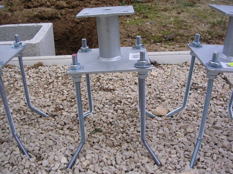

Dans la série feuilleton "je reposte"
Voulant protéger le fourgon (ou autre camping-car) j'ai monté un abri.Pour respecter la réglementation d'avant le 1er janvier 2012 (a savoir juste une déclaration pour un abri ayant une emprise au sol de moins de 20m2) J'ai lu que la nouvelle réglementation passait à 40m2 à compter du 1er janvier!Quid de cette réglementation actuellement???24/10/2013
Donc pour moi ,emprise au sol 19,83m2 et un peu plus en haut 22/23m2!
Environ 15 jours de travail (Achat matériaux ,terrassement pour les embases ,et montage)
Je me suis fait aidé par mon épouse, et un ami pour la pose des "Everite"'sans amiante)
Cout environ 1250 euros (pourboire compris)
Je joins juste quelques photos "Avant" "Pendant"et "Après" 'Si cà peut intéresser ??j'en mettrais quelques autres!!

Super, bravo pour cette info, mais les éléments métalliques, cela se trouve dans les magasins de bricolage??? Merci MP

[Vous devez être inscrit et connecté pour voir ce lien] a écrit:Super, bravo pour cette info, mais les éléments métalliques, cela se trouve dans les magasins de bricolage???  Merci  MP
Bonjour "Marie-Pierre"
Pour les platines je les ai acheté chez Bricoman de Vitrolles.
