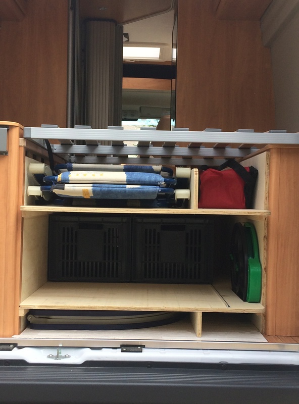

    Ce point a été ma 1ère modif (J'ai touché mon Possl il y a 15 jours..)
    J'ai donc rajouté 2 profilés U alu 15.5mm à côté de ceux déja installés, chaque panneau est maintenant indépendant;
    Je cherche actuellement le meilleur dispositif (Compas ou autre) pour manipuler le panneau haut, si vous avez des idées, suis preneur..
    Pour l'instant je ne le change de position quà l'étape, il pose alors sur le repose -pied avec accès suffisant à la soute arrière (Poubelle, sac à linge, BBox..)
    Vue générale (Vu de l'avant)
    Montant Gauche (Vu de l'avant)
    Montant Droit (Vu de l'avant)

    Pas mal ! Une nouvelle idée...
    Je comprends que la planche repose sur la cale du marche pied, mais pas comment elle tient en haut, comme sur ta première photo.
    Du coup, à l'étape, tu positionnes ta planche du haut sur le rail de devant et tu n'as plus besoin de la manipuler pour accéder à la soute.
    Tu soulèves quand même le matelas pour cela ?

    C'est effectivement votre solution la + simple, mais je voulais juste "Faire propre" (Mes B Boxes noires en soute assombrissent l'ambiance claire du Possl...)
    @Chantal a écrit:mais pas comment elle tient en haut, comme sur ta première photo.
    La, c'est provisoire. Quand j'aurai finalisé le dispositif pour la maintenir en position haute, elle sera positionnée en permanence dans le 1er rail et plus besoin de soulever le matelas.
    Quel  dispositif? Pas encore totalement défini; compas,  loqueteaux à pène rond, serrure... Je cherche,

    Pour ma part, j'aime bien l'astuce de Emousr qui a rajouté un profilé permettant de faire glisser le panneau du haut et de dégager facilement l'accès à la soute de l'intérieur. Cela ne modifie que légèrement la structure générale et ne représente pas un énorme chantier.  Et de plus cela reste très discret.
    @emousr : Je suis intéressée par le système de blocage quand tu l'auras trouvé!

    A ce propos, je suis allée voir dans notre fourgon et l'espace pour rajouter un rail semble restreint.
    @emousr, tu as un Win et moi un RoadcampR, as tu réussi à placer ton rail à côté de l'existant ou as tu déplacé l'existant afin de pouvoir placer le second ?
    Re: aménagement soute Possl
    le Jeu 4 Juin 2015 - 21:38
    Pour chaque montant, j'ai déposé et repositionné le rail existant de façon à centrer les 2 nouveaux rails (Après bouchage des trous à la pâte à bois), pas de  gros bobo.
    Vous tiendré informés pour le dispositif de blocage, plein d'idées, je voudrais seulement qu'il soit le + discret possible.
    L'accès à la soute arrière est je pense primordial; par contre le cloisonnement/ agencement/aménagement  de la soute arrière reste pour moi à ce stade une option, mes 6 BBoxes/Table/Fauteuils et câles sont stockés très simplement sans choquer l'oeil. on verra à l'usage.
