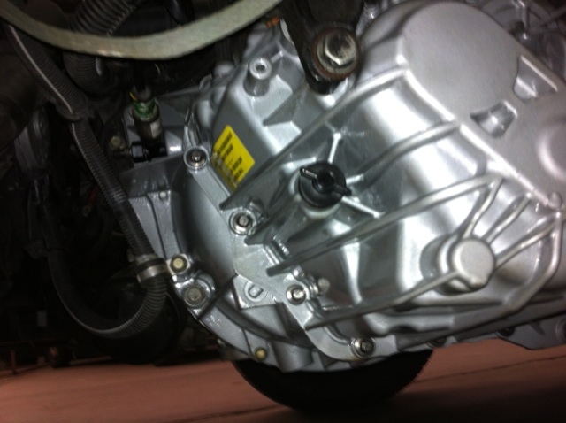

    Bonjour, voici notre fourgon revenu à la maison...
    après 2 mois d'immobilisation, nous avons pris le train Mercredi dernier pour regagner Briare et reprendre possession de notre fourgon.
    Après échange de la collection embrayage complète + dépose repose de la boite de vitesse neuve (échange standard fournie par nos soins), remplacement d'un soufflet de cardan à gauche + les fluides + la main d'oeuvre, montant de la facture du garagiste: 968 €
    A cela vient s'ajouter le prix de la boite de vitesse : 1538 € et 100 € de la TVA appliquée à la consigne soit un total de: 2606 €
    Soit environ 1400€ de moins que le budget annoncé initialement lors de la panne
    Cependant, lors de la reprise du fourgon, le garagiste ayant été obligé de déposer toute la triangulation de suspension et la transmission pour oeuvrer, il a constaté lors de l'essai sur route après remontage qu'un cognement était présent dans la suspension du côté gauche. Devant nous, il a redéposé la roue, l'étrier et le disque de frein et redéboité la rotule inférieure du bras de suspension pour la remettre en place sur une autre face (au bout de 10 ans et 200000 kms elle a fait sa place) le tout remonté rapidement, après un nouvel essai sur route, le cognement est toujours présent de temps à autres en fonction des bosses ou défauts rencontrés sur la route. Sur un beau revêtement aucun bruit... Diagnostic: il faut changer les bagues et rotules des bras inférieurs de suspension dans les plus brefs délais. Nous prenons donc la route du retour via l'autoroute A 77. A une vitesse de croisière de 110 km/h, le revêtement étant correct, aucun bruit ne s'est fait entendre mis à part le ronronnement du moteur qui tourne comme une horloge. Plus de bruit du côte de la boite ou de l'embrayage c'est déjà ça!
    A notre retour, ayant dans mes relations un patron de centre de contrôle technique, je suis allé le voir hier soir après le boulot avec le fourgon. Très sympa, le monsieur à fait subir au camion un examen approfondi, non pas que du train avant, mais de tout le camion dans les moindres détails.
    Il m'a fait descendre avec lui dans la fosse pour me montrer qu'effectivement il y avait un jeu d'un bon cm au niveau des rotules de bras inférieur de suspension. Puis j'ai constaté qu'il n'y avait aucune corrosion sous le châssis à part un peu sur le berceau moteur mais rien d'anormal. (il m'a conseillé de passer un coup de brosse métallique et d'appliquer un produit de protection en suite à cet endroit pour être tranquille à ce niveau) La direction, les freins, les amortisseurs tout est Nickel. Ce n'est pas étonnant, quand je vois les factures d'entretien que l'ancien propriétaire et concepteur du fourgon nous a laissé. Rassuré, je vais donc prendre rendez-vous chez le petit garage Renault à côté de chez moi pour faire changer les 2 bras inférieurs de suspension complets avec leurs rotules. Cela reviendra plus cher en pièces mais beaucoup moins cher en main d'oeuvre que de garder les anciens bras et en extraire les bagues qui sont montées à la presse et très difficiles à démonter donc nécessitant plus de temps de travail...encore un conseil bien venu. Very Happy
    Vraiment sympa, se trouvant un peu gêné pour le long délai d'immobilisation de notre fourgon à cause de l'arrêt en congé de maladie de son seul mécanicien, puis de la fermeture de 3 semaines au mois d'Août pour cause de congés d'été, il a dans un premier temps accepté exceptionnellement de travailler avec la fourniture par nos soins de la boite de vitesse autre que celle d'origine Renault. Puis, à ma demande, il a photographié les travaux de démontage et remontage à différents stades et m'a envoyés ses photos par mail. Les voici:
