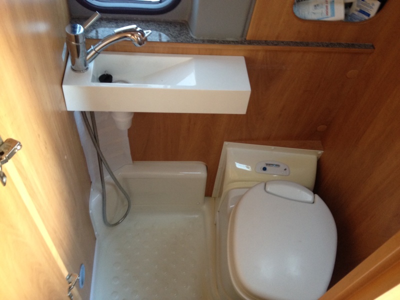

Je ne veux améliorer que l'espace toilettes.
Re: espace toilettes
le Ven 21 Aoû 2015 - 16:28
J'ai enfin trouvé le lave mains que je cherchais
Il fait 14.5 cm de profondeur et me libère de beaucoup d'espace.
le Ven 21 Aoû 2015 - 16:40
Bonjour "boro34"
et tu pourrais presque remonter le placard du bas.
le Sam 22 Aoû 2015 - 8:44
Le placard du bas, sous le lavabo, est la première chose que j'ai enlevé.
Maintenant avec le lave-mains j'ai gagné 16 cm d'espace pour prendre la douche.
le Dim 23 Aoû 2015 - 0:27
Je connais mais il est plus encombrant que mon lave-mains.
Mon espace dans le roadcamp est très réduit.
