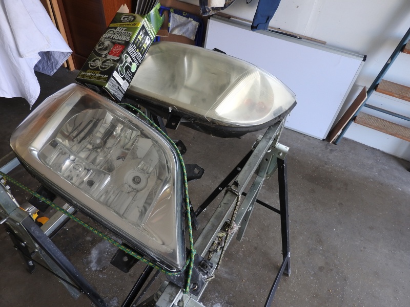

Bonsoir . je vais essayer de placer deux photos avec le nettoyage d'optiques de phares de mon Sprinter . Produit achete 35 ou 40 euros chez Norauto . Le resultat n'est pas mal vu avant et apres ....

jeandumidi a écrit:Bonsoir . je vais essayer de placer deux photos avec le nettoyage d'optiques de phares de mon Sprinter . Produit achete 35 ou 40 euros chez Norauto . Le resultat n'est pas mal vu avant et apres ....
Je l'ai fais le week-end dernier sur la 207 d'un ami, le resultat à la main est meilleur qu'avec leur saleté d'adaptateur pour perceuse.
Par contre faut un bon coup de main.
Histoire d'économiser un peu, le kit contient :
  • 2 disques de papier 3000 à l'eau
  • 2 disques de papier 2000 à l'au
  • 2 disques de papier 1000 à l'eau
  • 1 adaptateur pour perceuse
  • 1 tampon applicateur
  • 2 types de polish
  • 1 rouleau de ruban de peintre
Pour moins cher :
1 feuille de papier à l'eau de 1000, 2000, 3000 et... 5000 qui devrait quasi permettre de se passer de polish intermédiaire. Direct le produit de finition.
Et un polish spécial vitre camping-car pour la finition.
A ce sujet c'est rigolo de lire sur le polish fournit dans le kit "ne pas appliquer sur les plastiques" pale
Ils sont fort chez G27 !

J'ai essayé sur un phare légèrement rayé de ma Mégane avec un kit Headlight Lens Restorer de Turtle Wax, acheté à Feu Vert dans les 40€.
Résultat nul avec un genre de brume en plus sur la partie à éliminer.
J'ai pris du simple mirror pour cuivre et avec de l'huile de coude, c'est redevenu nickel: brume et rayure disparus.

j'ais donc rajouté que j'ai termine avec du Cif ammoniacal et le résultat est bon . Je viens de changer ma box internet et j'essaierai de passer deux photos .Bon Week end

Voila pour toi Jeandumidi  Wink
