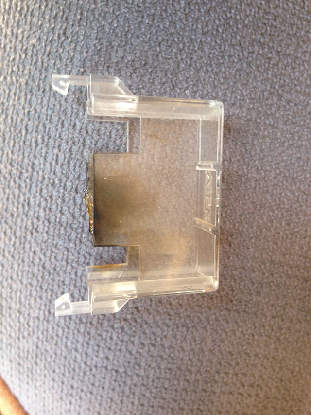

Voilà l'état du porte fusible.
et le couvercle

Bonjour "Laurent80"
Il est grand temps de vérifier tout cà et d'apporter quelques remèdes.Si un démontage Fauteuil est nécessaire ?Pas d'hésitation.
