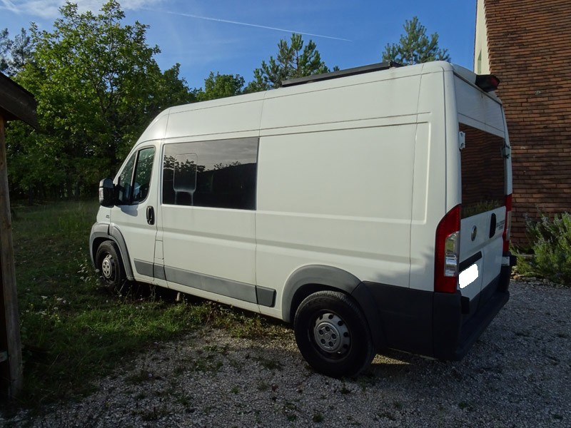

On ne remarque de l'extérieur que le panneau solaire.
La fenêtre latérale coulissante est celle d'origine Fiat.
Sur les nouveaux modèles on ne peut plus avoir de semi-vitré si j'en crois le catalogue Fiat.

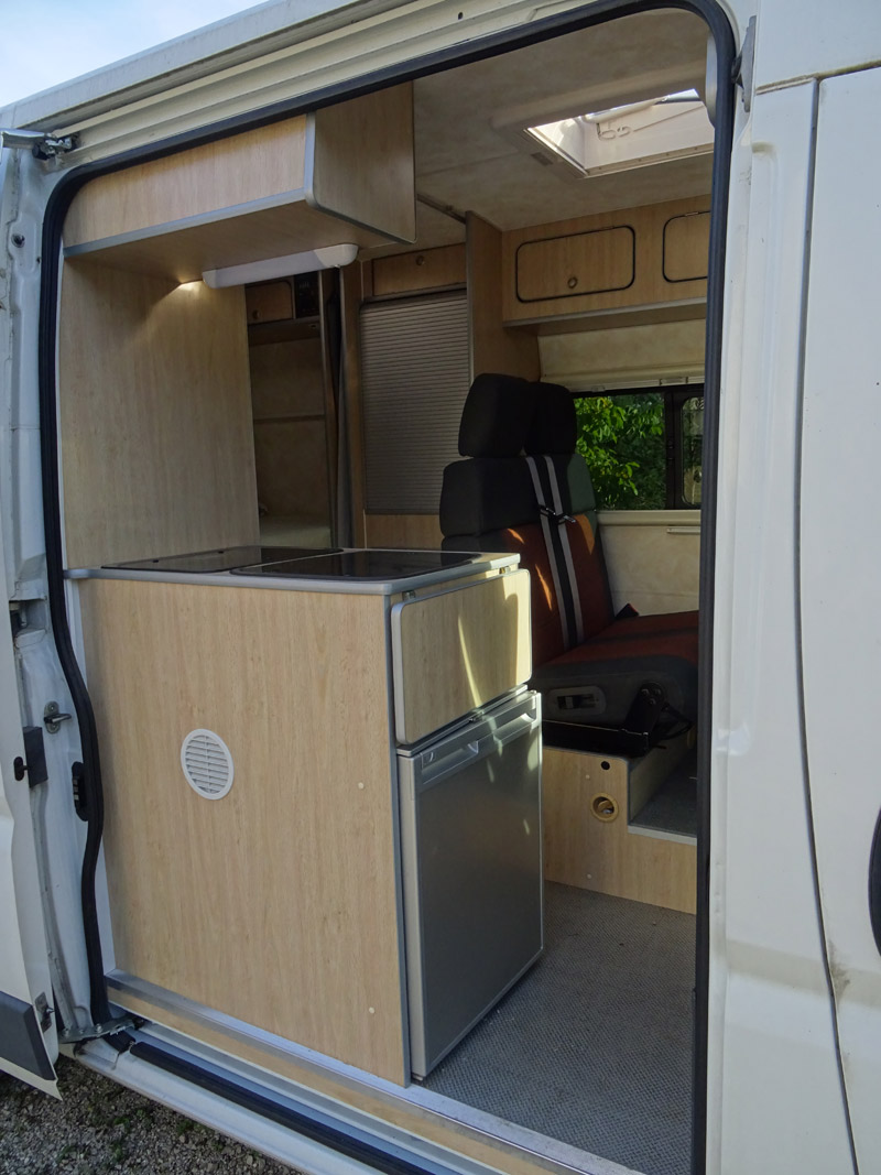

La cuisine avec son frigo 80l à compression s'ouvrant vers l'avant.
La porte peut se rabattre vers l'extérieur, très pratique pour le charger.
Vue de la cusine, elle fait 83 cm par 50,5 cm.

Pour arriver à cela il a fallu faire une concession que certains trouveraient pas possible, le passage entre cuisine et dossier de banquette ne fait que 33 cm, ça nous incite à garder la ligne  :)

Il est toujours possible de mettre une vitre au niveau de la porte coulissante mais une vitre fixe, le modèle coulissant est réservé au totalement vitré ou au cabine approfondi, mais cette dernière inclue d'office une banquette arrière qui ne va pas bien pour un aménagement.
Et comme quand je l'ai choisi en 2011 si on veut les vitres arrières tentées il faut prendre en plus les fenêtres portes arrières avec dégivrage.
Je suppose qu'il doit être possible d'en mettre une aussi fixe coté banquette arrière, j'ai pas approfondi.
On ne peut pas tout choisir chez Fiat même si techniquement ça existe, encore moins chez Citroen ou Peugeot.
