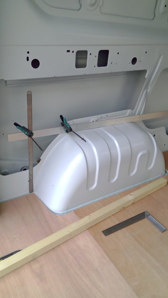

Mise au point d'un gabarit pour l'arrondi du passage de roue

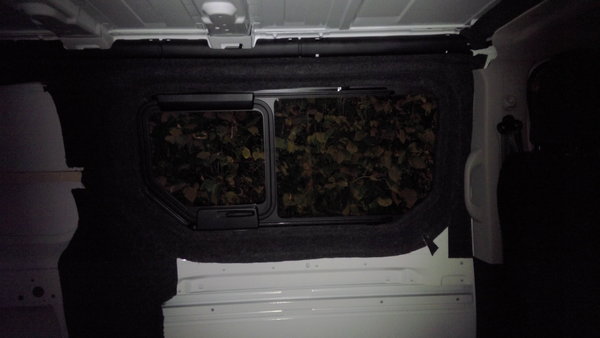

Collage de la moquette sur les parties métallique qui ne seront pas couvertes. Il s'agit d'une moquette sans support, pré-encollée qui épouse les arrondis.

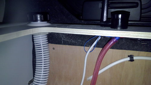

L'installation eau, où on voit le choix que j'ai fait pour le remplissage du réservoir. Je passerai le tuyau par la fenêtre.
Une photo de la cuisiine terminée (extérieurement)

Peux-tu nous en dire plus sur:
Le presse étoupe du plateau de cuisine
Le bouchon du remplissage d'eau
2 pièces référencées séparément ou un seul ensemble ?
Diamètre, marque/fournisseur ?
Quel est le dépassement en hauteur du bouchon totalement dévissé (mais encore en place) par rapport à la surface supérieure de ton plateau ?
Ceci existe t'il en diamètre 50 mm ?
Je souhaite installer un puit dans mon réservoir d'eau propre supplémentaire pour y faire descendre verticalement une petite pompe à eau REICH afin de transférer cette eau dans le réservoir principal, à la demande.
Aujourd'hui, je la passe par le gros bouchon de visite, mais il est peux accessible, donc ça rend l'opération longue.
Merci par avance pour ton aide !
