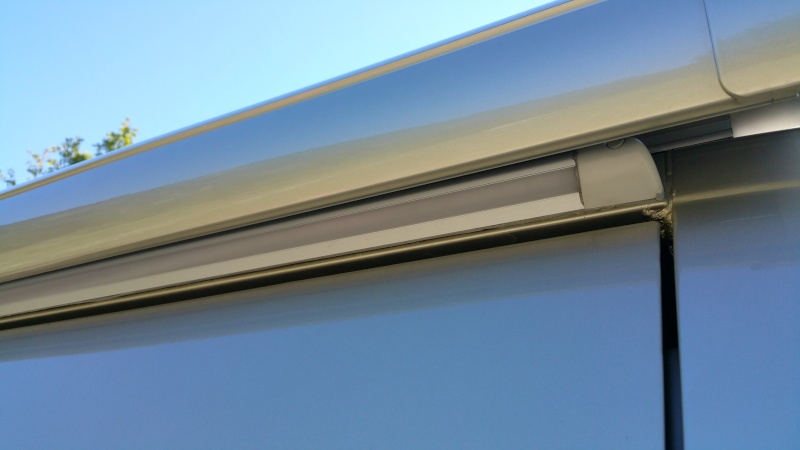

    Bonsoir Dom60 et Dalton et mille excuses pour vous avoir répondu si tard mais d'autres préoccupations m'ont fait oublier ce problème de store qui d'ailleurs est toujours là. Mais comme je l'ai déjà dit il a été posé correctement il est fixé sur le support en alu spécial Fourgon de 6m fournit par Dométic qui se fixe sur les encrages galerie, mettre des pieds ne servirait a rien car le problème est juste sur une quinzaine de centimètres quand il sort de sont boitier! Quand a mon choix pour ce store: pas de manivelle qu'on ne sait jamais ou ranger, pas de pied qu'il faut soit poser par terre ou fixer sur le fourgon (faire des perçages pour moi non) j'avais cette formule sur un camping car je ne vous dit pas combien de fois je me suis pris les pieds dedans, et puis la facilité d'utilisation a fait qu'on s'en est servi très souvent ce qui n'était pas le cas avec le camping car, un autre avantage c'est de pouvoir l'ouvrir et l'arrêter ou on veut (la toile se retend automatiquement) et on peut mémoriser la position, moi je ne regrette pas mon achat même si pour l'instant j'ai ce petit désagrément qui m'oblige a maintenir un instant le store lors de sa manipulation. Quand aux photos elles sont sur le site Servimg.com mais je n'ai toujours pas trouvé la solution pour les insérer.

    Bonjour j'ai enfin trouvé la solution pour insérer les photos. Et comme vous pouvez le voir la seule solution est de changer l'éclairage ou mettre des guides de chaque coté du store pour le surélever un peu quand il sort de son boitier ce qui hélas n'est pas très esthétique.

    Ce que je constate, c'est que soit:
    1 est trop haut (rabotage difficile)
    3 est trop bas (il me semble en contacte avec la carrosserie???) Suspect
    Mon avis , qui est le mien et que...
    Dévisser 2 et placer une bande de caoutchouc en 3, sur toute la longueur, en soulevant,
    en regardant les photos , juste quelques mm...
    Voili, voilou, amha (à mon humble avis)

    Merci pour ta réponse mais il est impossible de modifier la position du rail en alu, vu qu'il n'y a pas de pieds il est boulonné et collé avec du mastic spécial pour que cela soit plus "costaud" .

    Magellan 78 a écrit:Merci pour ta réponse mais il est impossible de modifier la position du rail en alu, vu qu'il n'y a pas de pieds il est boulonné et collé avec du mastic spécial pour que cela soit plus "costaud" .
    Donc comme indiqué précédemment : Mauvais montage Suspect
    Trop de mastic sous 1... amha !
    Ce n'est que de la géométrie, hein ... :idea:

    Non ce n'est pas un mauvais montage car le rail est fournit par Dometic et il n'y a qu'une seule façon de le fixer, le problème vient plutôt de la conception car en plus on ne peut pas le manœuvrer quand la porte coulissante est ouverte.
