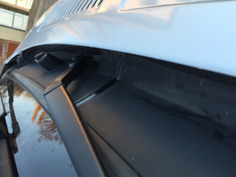

J’ai bien pensé augmenter le diamètre des tuyaux, mais cela me parait difficile vu sa position. Pour ma part je nettoie régulièrement le conduit à l’aide d’un fil de rotofil, l’avantage c’est qu’il est suffisamment rigide pour  déboucher et suffisamment souple pour ne pas détériorer le tuyau. L’angoisse, au cas où l’eau qui stagne se mettait à geler, je crains que le mécanisme des essuies glace n'apprécierait pas à leur mise en route.

Mais si Vagabon c'est facilement réalisable
Lien déja donné ci dessus...http://www.fourgon-passion.com/t245-arrosage-moteur-sur-ducato-depuis-2006
J'ai fait la transfo sur 3 ou 4 fourgon déjà sur X250 .

Oui, vrai problème chez les Ducato avant 2015
Nous ça a coulé sur une gaine électrique juste en dessous, qui a fait gouttière jusqu'à l'alternateur, qui bien sûr a dégagé...
plutôt cher...
Chez d'autres, ça grippe les injecteurs (ou les bougies de pré-chauffage, je sais plus), ce qui lors du changement rend l'affaire des plus périlleuses...
Donc vraiment, traitez le problème !
Pour rappel les 2 trous d'évacuation supplémentaires, et un collage de la bavette plastique en son raccordement du milieu, puis collage de l'ensemble sur pare-brise au sikaflex, bien mieux que silicone...

Sur ces ducato d'avant 2015 le pire étant de rester en stationnement sur un terrain incliné avec l'avant plus bas que l’arrière......juste que en cas de pluie toute l'eau du toit coule sur le pare brise et une bonne partie dans le moteur car la goulotte centrale ne peur évacuer toute cette eau.
ça c'est du vécu lors de ma toute première sortie.

bonjour à tous.
c'est pas du sikaflex qu'il faut mettre,difficiles de démonter par la suite.
mais ça. et après un petit scotch 3M de 19 mm à cheval sur le joint caoutchouc et
le pare brise. nickel depuis 1 an.

En contrôlant tout le tube central d'évacuation descend très bas et sur les deux côtés il y a deux tubes aussi mais beaucoup plus fin et courts
Mais maintenant impeccable tout coule...
J'ai fait aussi un joint au niveau central
Je préfère prévenir car jusqu'à aujourd'hui je n'ai jamais eu d'infiltration...

Oui mais ça c'était avant Wink car mon véhicule est de 2013 et il est équipé de la nouvelle protection contre ce problème d'infiltration d'eau moteur qui s’avère efficace. Le soucis de cette nouvelle protection, c'est qu'elle est divisée en 3 compartiments 1 grand central avec un très gros tuyau d"évacuation, qui ne pose aucun problème, et un petit compartiment à chaque extrémités qui eux possèdent ces petits trous d'évacuations qui se bouchent régulièrement. L'idéal serait d'élargir ces écoulements, mais vu leurs formes et leurs accès c'est pas gagné Crying or Very sad

 Je viens de découvrir depuis peu, sur mon Ducato 2011 les 2 trous microscopiques sur les cotés  et qui étaient bouchés ,depuis 4 ans .
Recherches à cause de la noyade et la mort du boîtier de mon radar sonore avant .Le boîtier avait été placé dans une sorte de cavité inondable cachée dans l' aile. Encore un mystère Ducato.
Pour la lèvre  qui devrait adhérer au pare brise , je l' ai recouverte d' un adhésif noir (feuvert) de 3 ou 4 cm sur toute la longueur. Cela à l 'air de tenir et colmate bien depuis maintenant 1ans.
Super, 2 problèmes résolus.
Mais comme  je n' ai pas pris l'option amphibie sur mon Ducato, c' est toujours le Niagara sur le moteur mais les chutes sont maintenant mieux réparties et psychologiquement c'est mieux.
