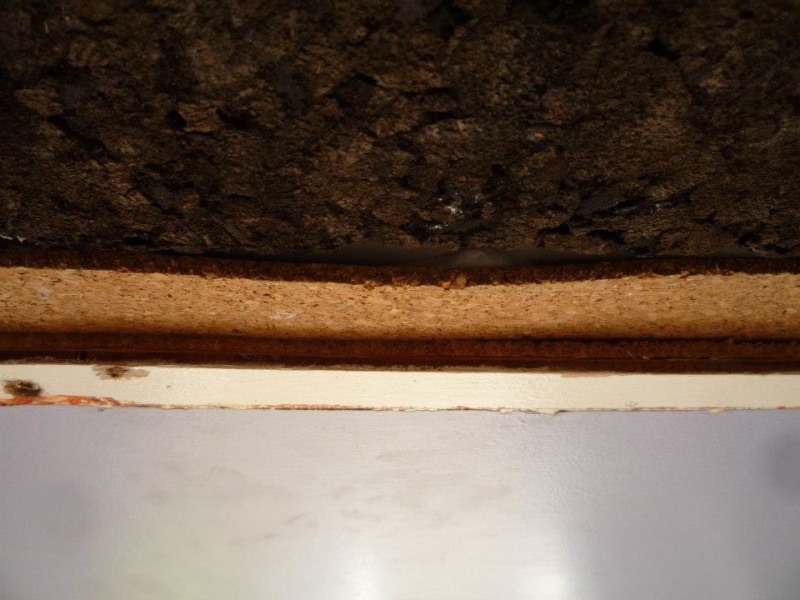

    Isolation des parois
    1 à deux couches de liège expansé, ou polystyrène sur les demi-épaisseurs.
    Puis, une couche de liège compressé sur le métal encore visible, une 2e sur l'ensemble, et enfin feuille de bois.
    Une "coupe" de l'isolation (on voit pas le métal, qui est en haut).

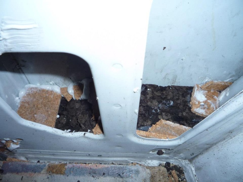

    Et pour les bas de caisse et tour de roues, on remplit au liège expansé, qu'on bloque avec des chutes collées si besoin.

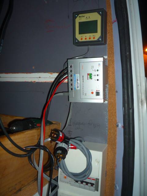

    Le système électrique
    Le bouton fait maison qui couple la batterie du moteur à celle de l'habitation.
    J'ai un grand panneau solaire sur le toit. C'est dommage que j'aie aucune photo parce qu'il est équipé d'un cadre de métal qui permet de l'incliner en le gardant "attaché". C'est pour optimiser la réception de la lumière en hiver.
    Eh ouais. Very Happy
    Et donc, ce panneau est lié, à travers les contrôles et répartiseurs habituels, à ma batterie, qui distribue le système électrique 12V et 220V.
    Les guizmos de contrôle, et le panneau électrique.
    La batterie, énorme mais j'me souviens plus combien.
    On voir un bout de transformateur, mais il a changé. C'était un 600W avec pic estimé à 1300 (au moins), mais c'est plus légal, et j'ai dû le remplacer par un 800 avec pic à 1600. Pourquoi? Voyez plus bas. :)

    Par contre , d’après la photo, je trouve la section des cables un peu faible . Ou alors vous avez aussi placé un relais sur le circuit ??
