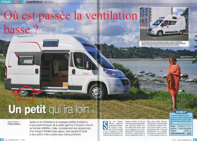

    Et vous où se trouve la ventilation basse permanente de l'habitacle de votre fourgon ?

    Elle est là :

    Merci Dalton pour ta réponse claire et nette,
    La norme NF EN 721 indique que dans les compartiments comportant des appareils à gaz non étanches (ex réchaud) la ventilation basse doit être de 20 cm² minimum et située à moins de 10 cm du plancher, ceci pour un véhicule hors tout de 10 à 15 m².
    Où est passée la ventilation basse de ce modèle ???
    A observer bien d'autres véhicules, je m'interroge pour ne pas dire m’inquiète pour notre sécurité ?
    Merci de votre participation à la résolution de ces énigmes.
    Christian

    C'est vrai que cette grille de ventilation a été aussi supprimée sur les "Bel horizon", et je m'en suis étonné dans un post sur le forum.
    Les anciennes versions avaient :grille au niveau de la porte latérale, dans les WC, le frigo, au niveau couchage haut, du lanterneau, et de la hotte,.... bonjour les courants d'air .....
    Aujourd'hui : rien, sauf le frigo .
    Peut être les gaines de chauffage amènent-elles de l'air frais ?
    Je pense quand même que cette modification a été faite en conformité avec la norme.
    Pour un bureau d'étude la norme est la bible du concepteur, je pense donc qu'un groupe comme Trigano sait ce qu'il fait. On peut noter aussi que les CC traditionnels n'ont pas de grille de ventilation visible.
    Il est de toute façon indispensable de ventiler en ouvrant le lanterneau quand on utilise le réchaud.
    bonne journée

    J'ai possédé un Bel Horizon qui avait une grille de ventilation basse sur la porte coulissante, peut être a-t-elle été installée a un autre endroit ? Elle doit forcement être visible puisque donnant dans dans l'habitacle et à moins de 10 cm du plancher. J’insiste qu'il s'agit d'une ventilation permanente de sécurité et qu'il n'est pas question d'ouvrir le lanterneau pour utiliser le réchaud.

    On parle de ventilation basse, effectivement pour qu'une circulation d'air se fasse correctement il faut aussi une ventilation haute qui se fait la plus part du temps par le lanterneau. La norme le prévoit également.
    Je pense que le débat n'est pas de savoir si cette ventilation est utile ou pas, nous n'avons certainement pas les connaissances requises. Les normes sont définies par de nombreuses commissions composées de membres compétents ou participent le plus souvent des professionnels du secteur. Pour exemple, ont participé à la dernière norme un représentant de chez TRIGANO et un de chez PILOTE.
    Mon attention à été particulièrement attirée par deux artisans aménageurs qui se sont étonné de cette absence. Les normes ne seraient-elles pas les mêmes pour les industriels et les artisans ?
