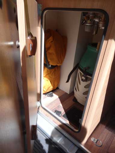

    Le fourgon est maintenant arrivé ...
    La question était donc «Pourrais-je ouvrir les portes arrières du Ducato avec le porte-vélo posé sur l’attelage ?»
    Voici donc la réponse en photos !
    Faire coulisser le porte-vélo en arrière
    Libérer partiellement la poignée de blocage, puis pivoter le porte-vélo
    La porte arrière droite s’ouvre complètement.
    La porte arrière gauche s’ouvre partiellement
    L’accès à la soute est aisé, sans gymnastique ...
    L’accès au coffre à gaz est aisé, mais sans possibilité de sortir la bonbonne de gaz.
    Pour éviter le contact avec les bas de porte, j’ai posé des coques d’isolation pour tuyaux sanitaires sur le bas du porte-vélo
    Le porte-vélo est un modèle Atera pour deux vélos.
    L’attelage (amovible) est un modèle Westfalia.
    Le dessus de la boule d’attelage se situe environ 3.5 cm en dessous de la partie supérieure du parechoc.
    L’axe de la boule se situe à environ 12.5 cm du parechoc.
    Charly
