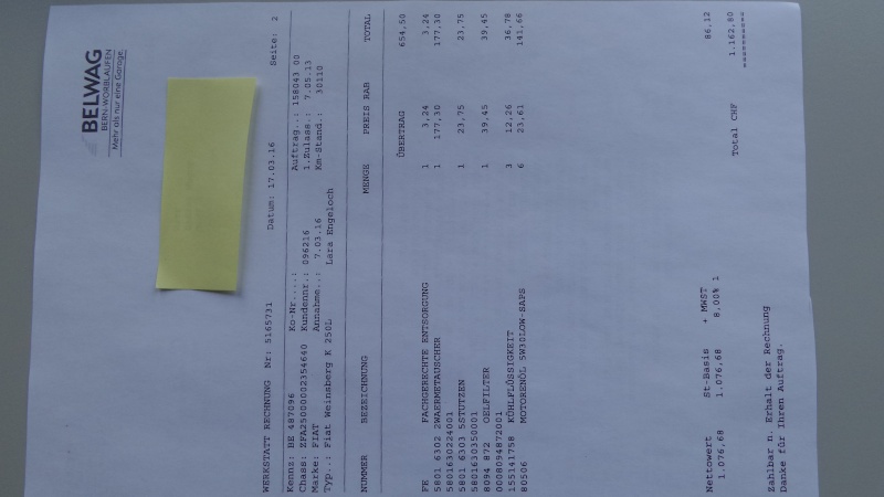

Juste pour info
Voilà le détail de la facture  Aie ça pique Mieux pas tomber en panne en suisse Aie ça pique
Nettoyage moteur 44.-
regarder ou est la fuite et mettre de la poudre de talk pour voir ou est la fuite 123.75.-
démontage et montage 132.-
Liquide de refroidissement + antigel 107,25
changer l'huile107,25
divers pièces 2X 24,75
la pièce défectueuses "Waermetauscher" échangeur 177,30
filtre a huile 39,45 (en or)
6 litres d'huile = 141,66
Total = 1'162,80 FRS
Bon le premier service en France à 12'000 km pour 275.-e
en suisse devis environ 1000.-Frs
le prochain service je viens chez vous

Heu, finalement, si j'ai bien compris, les prix sont en rapport avec les salaires !!! Suspect

A priori c'est une "arnaque" . Dans ma concession Fiat Pro:
Le litre de liquide de refroidissement en vrac : 1,97€ le litre....pas besoin de changer l'huile il ne peut pas y avoir de mélange eau huile....
Il n'y avait certainement pas besoin de changer l'échangeur . Cette pièce ne peut pas se déformer Very Happy . Le plan de joint est plutôt "costaud"....Et une déformation en raison de la chaleur ??? Chaleur d’où ?? Ce n'est pas les contrainte d'une culasse ...
Il faut toujours récupérer les pièces qui sont changées et le dire avant l'intervention.
Bref pour une fuite "banale"....le prix est identique au remplacement du kit de distribution ....ou là il y a du boulot.

Merci mais comme je ne suis pas un pro Embarassed je sentais l'arnaque mais que faire se lancer dans une procédure Aie ça pique Je pense simplement que c'était l'agence fiat près de chez moi et que malheureusement il ne devrait plus me voir
