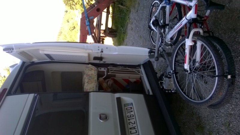

Le porte vélo sur attelage
j'ai réalisé de nombreuses modifications
je n'utilise pas le premier rail du porte 3 vélos ça gagne de la place pour ouvrir les portes
un petit écrou pour éviter le desserrage du papillon de réglage
du freinfilet sur tous les écrous
j'ai fabriqué une plaque pour descendre un peu la boule d'attelage,je voulais en acheter une, mais quand j'ai vu qu'elles n'étaient pas homologuées, j'ai préféré la faire moi même
et une super idée pour une future modification simple qui permettra l'ouverture complète des portes sans manipulation fastidieuse,
pour bientôt......

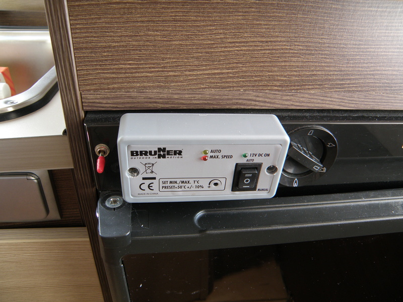

Une petite amélioration de la grille du frigo,
ça fait "fini"...
et le ventilateur
Une prise 12 Volts double USB au dessus du lit et une autre à l'entrée, plus une 230 Volts à l'entrée aussi pour le chauffage que je laisse l'hiver
