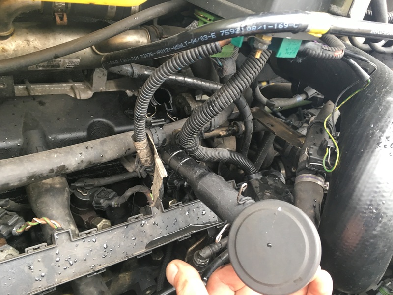

    Venant d'acquérir un jumper 2.0L HDI de 2003 avec pas mal de choses à faire dessus.
    Bref je sort les outils et je commence par ce qui est le plus sérieux :
    La pompe d'injection fuit le gasoil et a noyer l'alternateur, donc cela n'a pas été du gâteau de le ramener a la maison sans alternateur ni batterie ...
    J'ai un injecteur qui à une prise d'air aussi, ça fais tchou tchou le petit train,
    Arrivé sain et sauf à la maison, inspection du compartiment moteur, ça manque pleins de vis de partout, mais rien d'inquiétant surement l'ancien proprio qui a du ce décourager.
    la pompe d'injection n'a plus d'étiquette de reference mais j'en ai trouvé une à la casse que je vais monter lundi, avec un alternateur neuf.
    il y'a cette pièce qui va sur le cache culbu qui ce baladait aussi avec les clips à l'envers ça pouvait pas tenir, un bricoleur du dimanche encore moins bon que moi à du mettre les mains là dedans  :x
    Mon injecteur qui chante, il est pleins de calamine, je vais m'amuser a le retirer,
    je vais attendre que le moteur tourne bien pour le demonter a chaud, je vais acheter un kit pour nettoyer le puit d'injecteur
    Voilà je vous donnerais des nouvelles de sa santé la semaine prochaine
    Gaël

    je pense demonter les culasses de la pompe qui fuit et la réparée si jamais celle de la casse se met a fuir dans 2000 bornes, j'ai déjà vu un kit joint + culasse de pompe, il faut que je retrouve ça... et mon alternateur qui a baigné dans le gasoil est irrécupérable je pense, si quelqu'un en a remis en état cela m'intéresse, sinon une question ; sinon sur ma carte grise en J = M1 et J1=VP mais en S j'ai rien pas de place assise, je suis en minibus avec contrôle tous les deux ans ou je doit faire un anti pollution tout les ans ?
