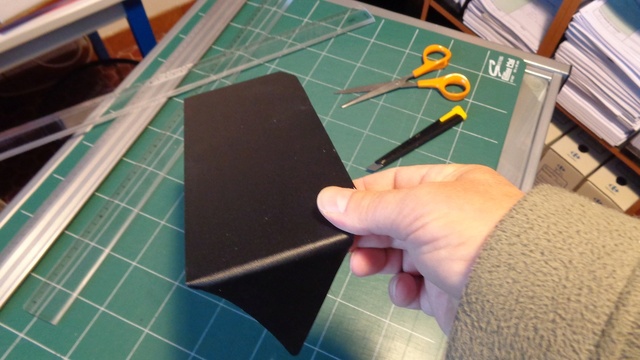

    vous l'avez sans doute remarqué, à moins de ne rouler que quand il pleut, au moindre ensoleillement, l'orientation du GPS incorporé dans le tableau de bord devient difficile à distinguer...
    Cool Embarassed Aie ça pique
    Coup de colère, je me suis attelé à la fabrication d'une visière (je n'en ai pas trouvé dans le commerce).
    Evidemment, j'ai d'abord réalisé un gabarit avec un bout de carton et fait un essai en chauffant un bout de plastique de récupération.
    J'ai donc acheté petite plaque plastique de chez casto, tracé la découpe à faire à l'aide du gabarit puis rayé franchement avec un cuter comme on le ferait pour du carrelage avec un pointe au carbure de tungstène... ça casse net à l'endroit de la rayure!
    Reste plus qu'à coincer dans un étau, chauffer et plier !
    Ouf, impec !!! J'ébavure un peu avec une meule électrique... reste à coller un vénilia noir trouvé dans mon fourbi + un bout de Velcro pour accrocher le tout au tableau de bord, et hop, je fais une dernière photo pour vous montrer tout ça !!!

    Jengo a écrit:Bonjour,

    J'avais tout essayé avant ! (même le coup de la casquette qui ne peut pas tenir avec un tableau de bord arrondi !!!).

    J'ai constaté ce problème, c'est très décevant d'investir 6 ou 700 Euros pour un objet quasiment inutilisable en plein jour !!! Aie ça pique
    J'avais bien pensé à un système comme le tien, mais je suis bien incapable de le réaliser !
