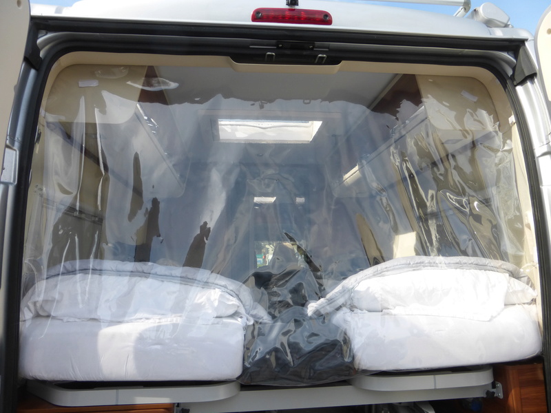

  • Nous avons installé un panneau « cristal » au dessus des couchettes arrière. Nous l’avons acheté au mètre chez G..fi » (nous avons choisi le plus épais). Il est accroché par des velcros et protège la cabine en cas de pluie quand on doit ouvrir les portes arrière du fourgon. Il faut une dimension de 1.7 m. La largeur du plastique est de 1.4 m. Je mets le 1.4 m dans le sens de la hauteur. Ça suffit pour aller jusqu'au dessous de la literie, et les 1.7 couvrent largement la largeur de la porte arrière. Un peu de découpage et on obtient un résultat « présentable ». J'ai choisi de border le bas sous les sommiers. Cette solution permet de conserver la visibilité par les vitres arrières.

Pourrait-on  on avoir des photos pour illustrer la rubrique "Cristal" qui me semble
intéressante, ainsi que pour le chapitre "garcette et porte-clés flotteur" ?

Pour le rideau transparent, ça ne posera pas de problème. Reste à voir le rendu. Je ferai au mieux.
