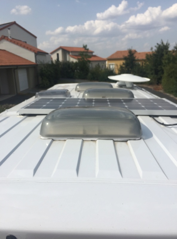

    effectivement il ni a pas beaucoup de place sur le toit du family van.....
    Ayant prix une antenne satellite, nous l'avons positionner a l'avant ou il y a le plus de place(70cm) pour ne pas qu'elle tape dans les lanterneaux pendant la recherche
    Du coup le seul emplacement possible pour le panneaux solaire etait entre le lanterneaux arriere et centrale , il y a 56 cm donc seul un panneaux solaire de 100w (53cm) etait possible
    en revanche il est possible de mettre un deuxiemme panneaux ou un plus puissant à l'avant si vous n'avez pas d'antenne
    Concernant l'autonomie nous sommes déja rester 3 jours en autonomie (avec le panneaux solaire quasi nul car nous etions sous les arbres )et la batterie n'était pas décharger
    en revanche c'est en été donc sans chauffage mais avec environ 6h de télé dans les 3 jours donc difficilement comparable avec votre utilisation mais pour moi inutile
    concernant la deuxieme batterie , elle se met (selon le vendeur de la concession) a coté de l'autre sous les sieges "passager" supprimant un placard

    Une réponse illustrée au top @Davese, merci milles fois !
    (C'est digne de notre fourgon actuel là haut, il a 3 lanterneaux, une petite antenne et 2 panneaux solaires mais le tout sur un fourgon de 4m80 lol !!! Dsl pour le hors sujet)
    En effet si 2ème batterie (on avait regardé ça lors de notre dernière visite), elle est à côté de la première sous la banquette, il semble que la place convienne pour une batterie un peu plus grande de plus forte capacité également si ce choix est fait ultérieurement.
    Dans notre cas, usage surtout pour la belle saison et sans télé, cela confirme qu'on va certainement partir sur la batterie constructeur et 1 panneau, cela devrait nous suffire. Mais du coup peut-être opter pour un panneau un peu plus grand à l'avant alors :)
