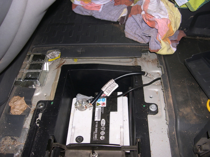

Le "hic" c'est que l'opération (simple) est assez longue (sur Ducato) : déposer le tapis rigide sous les pieds du conducteur puis démonter le cache métallique (4 vis) de protection de la batterie...
Ensuite vous voyez ça :
Qui a posé un coupe circuit sur la batterie moteur ?? <a href=Qui a posé un coupe circuit sur la batterie moteur ?? Dscn4630 " />
Ou la masse (-) part de la batterie pour arriver a une cosse vissée sur le châssis (tout simplement) .
Attention : sur cette photo il y a aussi un autre fil noir ....réalisation perso pour alimenter une prise allume cigare sous le siège conducteur  .

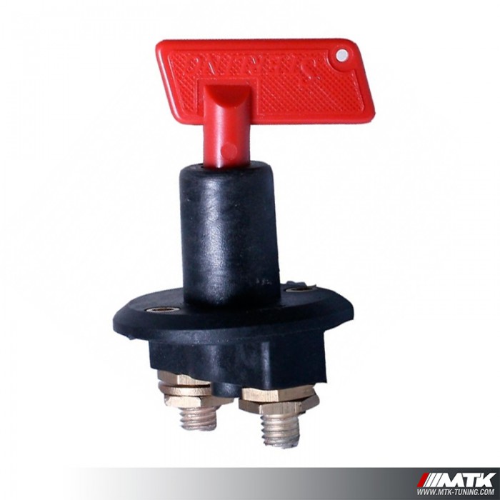

Qui a posé un coupe circuit sur la batterie moteur ?? Coupe-circuit-voiture-automobile-2-poles_700x700
"....Coupe circuit 2 pôles comprenant 1 clés amovible
Utilisation possible en 12v ou 24v,il peut supporter une puissance de 100A en continu et 300A en pic lors du démarrage......"
C'est un simple exemple car on trouve sur le net des inter a 300A en continu et 1500A sous 5 secondes.....
Bref je voulais savoir si quelqu'un avait déjà réalisé cette modification ...avant de me mettre au travail Very Happy
Pour info : un démarreur sur Ducato fait 2500W...donc "tire" un peu plus de 200 A entre 10 et 20 seconde maxi .

C'est plus difficile d'ajouter un coupe circuit sur le (+)
Qui a posé un coupe circuit sur la batterie moteur ?? <a href=Qui a posé un coupe circuit sur la batterie moteur ?? Dscn4631 " />
.....alors que sur le (-) c'est du gâteau  Laughing
Moralité : pourquoi faire compliqué...
