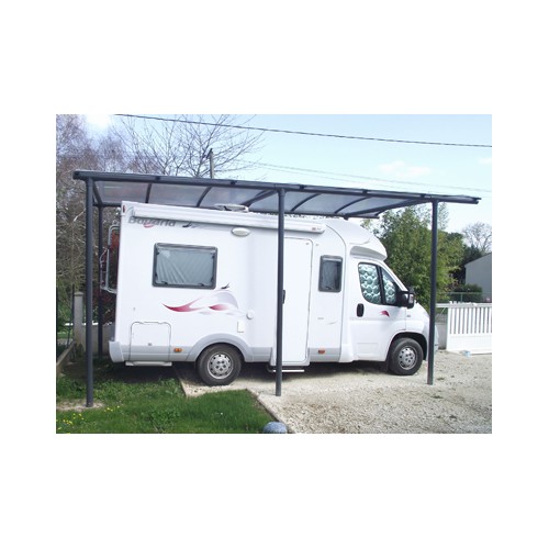

Suite a vos interrogation sur un abri pour cc voici se que j'ai monter.
Abri de 5,45m x 3m H 2.80m. structure en tube peinture époxi couleur au choix.
couverture en polycarbonate traitement anti UV sur les deux faces.
Avantage résistance au vent, j'ai déjà testé avec des vents a 110kmH.
Le panneau solaire fonctionne en permanence.
Je suis très satisfait de l'abri. il est disponible a plusieurs longueurs.
J'ai eu la livraison gratuite, sont coût toit être élever car distance environs 300km c'est un semi qui ma livrais vue la longueur de la structure, le camion a fait Nantes Toulouse aller,retour que pour l'abri.
Voir sur le site de Alto Production.
www.Altoprod.com

@Lulu31, c'est ce type d’abri que j'envisage de monter, sans indiscrétion, quel est le prix approximatif de ta réalisation?
Cdlt

Moi aussi j'étais intéressé par ce type d'abri ( chez alto:REF : AB.7.3000.3000,
Longueur : 7.60 M ( Sur les 6.50 M on ne peut mettre que 4 poteaux )
Largeur : 3.00 M
Hauteur 3.00 M
6 poteaux sur Platines réglables en hauteur
Couleur au choix
Prix TTC rendu chez vous : 3515.00 € H.T)
Mais pour la Ht Loire "il" n'assure pas la résistance aux chutes de neige parfois importante.
Et comme tu habites le 73 ?? La question se pose

Pour l'abri il m'est revenu a 2436€ TTC
Pour se qui est de la neige je suis sur Toulouse et il est vrais que nous en avons rarement: 15cm maxi vue la structure et la dimension des tubes cela ne bouge pas. La forme arrondie renforce le polycarbonate de 1cm, j'ai déjà eu la grêle est rien n'a bouger.
Dans le cas ou vous auriez des doutes en cas de neige pour avoir une idée se rendre dans un super marché et regardé les abris de chariot dont le dessus est fait avec la même matière et souvent de la même épaisseur cela vous permettra de voir si cela bouge.
Mon carport est sur 4 poteaux.

Bonjour Lulu
Tu peux donner les dimensions de ton abri.
Pour moi en 7,6x3m c'était 3515 (6 poteaux) hors taxe chez alto.
Grosse différence de prix.

Dimension de l'abri 5.45m x 3m h 2,50m je l'avez commandé en 2013 pour abriter un Mercedes marco polo de 5m de long 2m de hauteur.
Suite au remplacement du fourgon par un Fiat Ducato Carthago Malibu de 6m j'ai du remplacer les 4 poteaux pour avoir une hauteur de passage de 3m que j'ai fait venir de chez Alto coût 401€. a monter en même place avec tout les perçage aucun pb particulier au montage.
