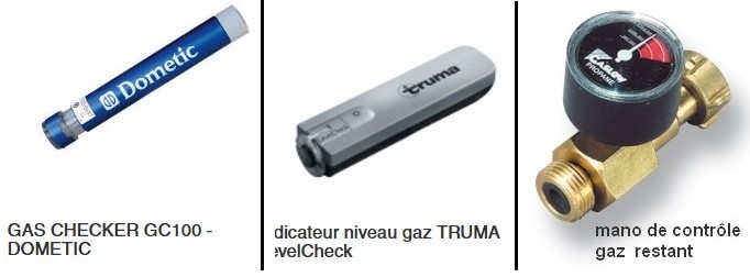

pour contrôler le niveau restant
bouteilles de gaz transparentes - Page 2 15250782681218791127
Perso  j'utilise le stylo "Dometic" et en suis très satisfait. cela  donne la quantite restant en positionnant le stylo en # endroits sur la bouteille .

Bonjour @gege59
Je suis équipé  d'un cube  butagaz  en secours et pour le Cadac chef BBQ)
Il n'y a pas de visuel de niveau ;
L'espèce de fenêtre translucide  de 2 cm de large  c'est un plastoc de déco   d'où chez moi le mano glasgow  bouteilles de gaz transparentes - Page 2 1148888457

perso j'utilise le stylo Dométic qui fonctionne bien, j'avais testé le Truma, jamais réussi à visualiser mon niveau de gaz.
Attention, le mano est une grosse arnaque, les bouteilles sont à pression constante, donc on passe au rouge lorsque la bouteille est vide ou quasiment vide.

Pour ma part le Truma fonctionne parfaitement depuis 4 ans, peut être que le tien avait un problème.
Mais peu importe Truma ou Dometic c'est du pareil au même.
Pas sur que le stylo Dométic  fonctionne avec le Cube (à cause de l' enveloppe? )simple question.
Quant au  mano" Clasgow propane" il me donne satisfaction .
d'après les mises garde lues ici ou là sur le produit ,des que la plage jaune arrive je remplace le Cube  et je le "finis"   chez moi en  Plancha ou en  désherbeur ca dure peu.

Concernant la mesure de gaz dans les bouteilles je trouve que le stylo de dometic ou le truma sont assez chers! Apres je me demande si tous les systèmes présentés dans certains sites comme pearl par exemple sont fiables...indicateur de niveau de gaz pour toutes les bouteilles courantes a 5 euros en ce moment quelqu'un connait ?
Le prix des manos est tres variable là encore différents ressentis...
