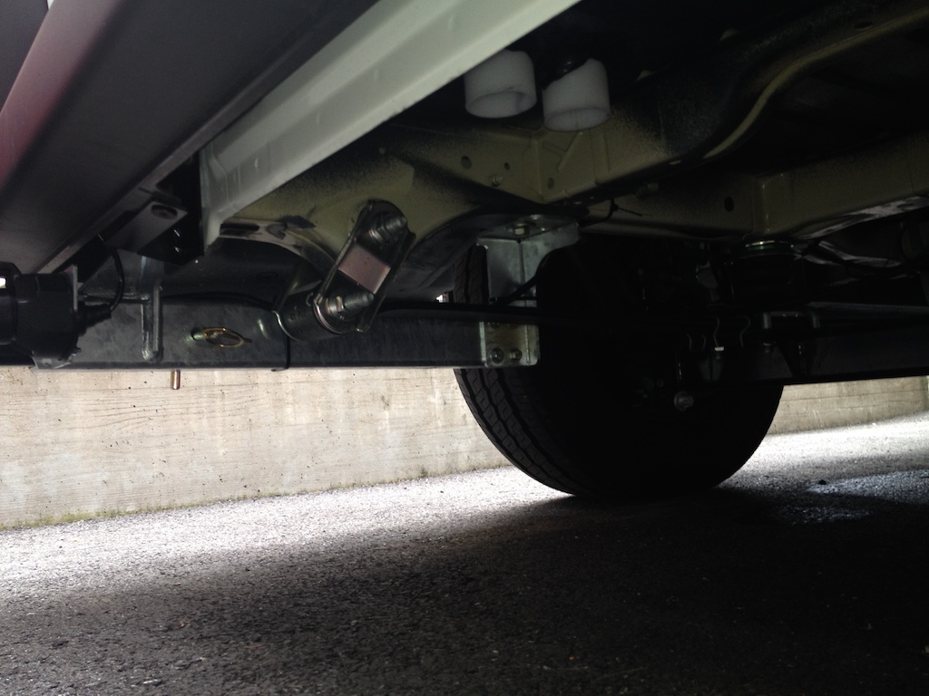

Sur quoi sont fixés les tirants inférieurs de ce porte vélos au niveau du véhicule?
Re: Il est arrivé le 27 septembre!
le Dim 21 Sep 2014 - 17:28
mimiche74 a écrit:
Salut edela,
Bien pratiques vos plaques démontables en CH!
la réponse en images... un peu foncée peut être
nos plaques son démontables mais surtout transférables entre deux véhicules.
tout l'ensemble peut se démonter en laissant seulement les support sur le chassis, sans outils, une sécurité et la vis en plastique noir sur la première photo.
