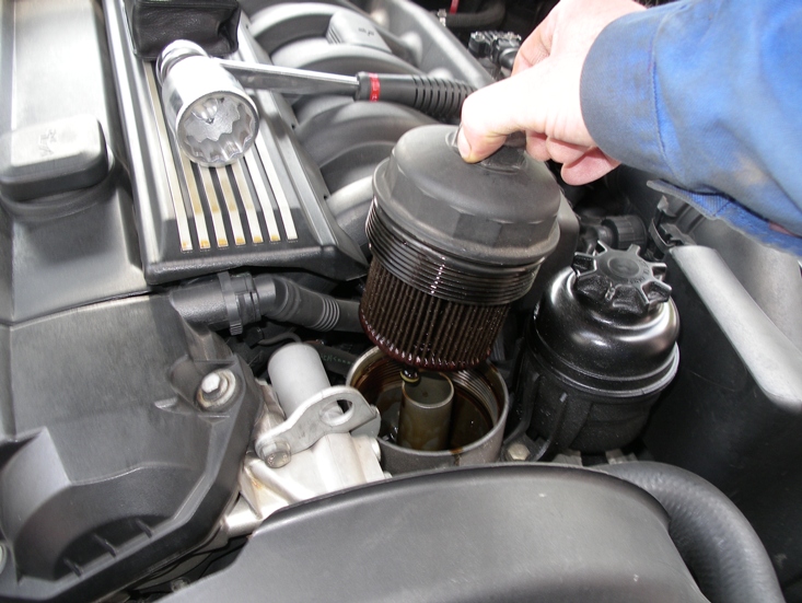

Je m'attendais à trouver un de ces porte-filtres fixe dans lequel on ne change que le cylindre papier et avec le couvercle en plastique à visser. C'est quand-même bien pratique.

Salut frustruck
tu dois parler de ce type de filtre:
mais en fait on en trouve que sue les modèles allemands .
A propos du couple de serrage globalement il doit être de 2,5daN/m (ou 25N/m) . Il n'y a pas trop de difference de diamètre d'un véhicule a l'autre.

CLEAN 43 a écrit:Salut frustruck
Non j'ai le même sur ma Citroën C3
