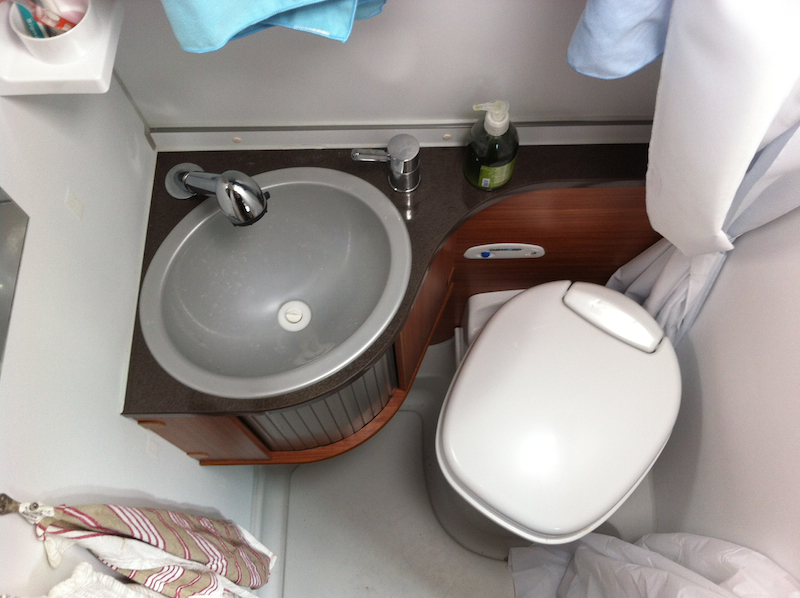

Re: Modification douche / lavabo - Adria Twin Active
le Jeu 12 Juin 2014 - 17:44

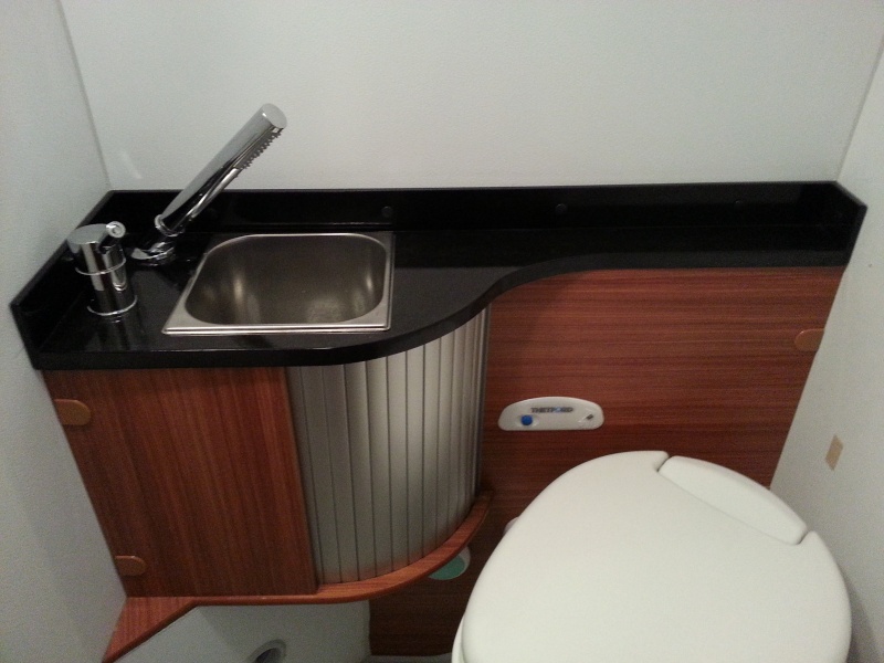

Bonjour, après cogitation, voici une première ébauche de mon projet de modification de l’espace douche. (L’initiateur étant Oliricha) :
Utilisation d’un bac à glace en inox comme lave mains (qualité alimentaire n’est ce pas !) de 210 x 200  mm.
Récupération de la douchette et du robinet que je déplace sur l’avant gauche du plateau  pour  être plus accessible pendant la douche.
A définir : la profondeur du bac, il en existe différents modèles de 120 mm à 200 mm, de la matière du plateau, est ce que je fais un angle droit ou un arrondi, de l’habillage du dessous.
J’attends vos commentaires et vos remarques qui me seront utiles.
Merci d’avance.
PS :   ayant décidé  de ne pas utiliser le lave mains de marque Dune que j’ai retenu verbalement, si quelqu'un est intéressé qu’il me demande par messagerie personnelle  les coordonnées du vendeur.

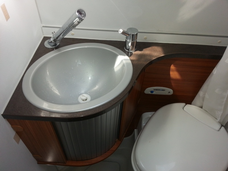

Au cas ou....je montre comment j'ai modifié mon lavabo coulissant qui gênait lors de l'utilisation du WC
Je préfère ce montage à la salle dans le couloir après hésitation
Bonne soirée

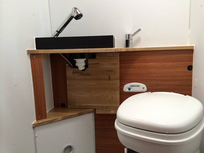

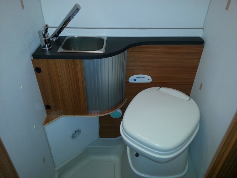

Bonjour à tous, j’ai tout juste commencé hier à démonter l’ensemble vasque et meuble de l’espace douche et j’ai déjà quelques questions à vous poser.
Pour Oliricha, est ce que tu as des conseils à me donner pour ce démontage et ne rien abîmer :
éventuellement un ordre de démontage ou des précautions particulières, car je souhaite conserver le tout intact pour un éventuel remontage.
Est-ce la vasque n’est tenue par le dessous que par une seule vis ?
Après avoir démonté la bonde, je n’arrive pas extraire la vasque de son logement, est t’elle collée par un joint de silicone ?
Si vous avez une solution pour l’extraire sans abîmer ni la vasque, ni le meuble, je suis preneur.
Merci d’avance

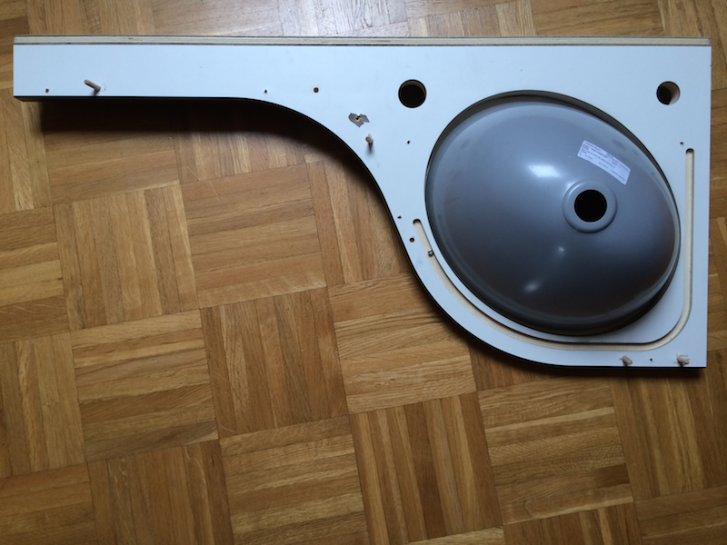

le Jeu 19 Juin 2014 - 15:38

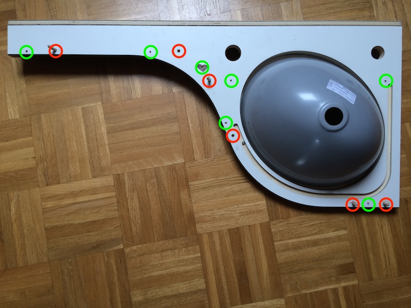

Salut!
Pour commencé, j’avais enlevé le mitigeur et la douchette. Il vaut mieux ne pas avoir d’eau dans le réservoir afin d’éviter qu’elle coule après avoir déconnecté le mitigeur.
Pour la vasque elle est collée au "plan de travail". J’ai sorti le plan de travail entier avec la vasque donc et la sorte de plinthe blanche au-dessus qu’il faut d’abord dévisser du mur. Il y a des vis sous le plan de travail, dont une tout au bout (à droite) qui n’est pas très accessible et des chevilles collées. Pour passer tout au bout, j’avais dévissé les deux vis derrière les toilettes pour tirer légèrement le panneau pour passer plus facilement ma main.
A mon avis si tu ne veux rien "casser", ça va être difficile, surtout à cause des chevilles collées!
Regarde bien sur la photo l’emplacement des vis!
Après avoir enlevé le dessus, le plus gros du démontage sera réalisé!
le Jeu 19 Juin 2014 - 17:50
La plinthe sert à tenir le plan de travail qui est "suspendu". Moi je ne l’ai pas remise mais j’ai mis des bouts de lambourde dessous et le plan est posé dessus (voir photo).
Ce ne sont pas les vis qui sont collées mais les chevilles.
en vert, les vis
en rouge, les chevilles

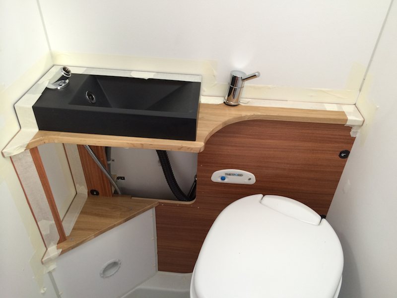

le Ven 20 Juin 2014 - 21:37
Bonsoir à tous, spéciale dédicace à Patrick44 pour son tuyau qui m'a permis de démonter les miens.
En image ma journée de "galère".
la suite à un autre jour.

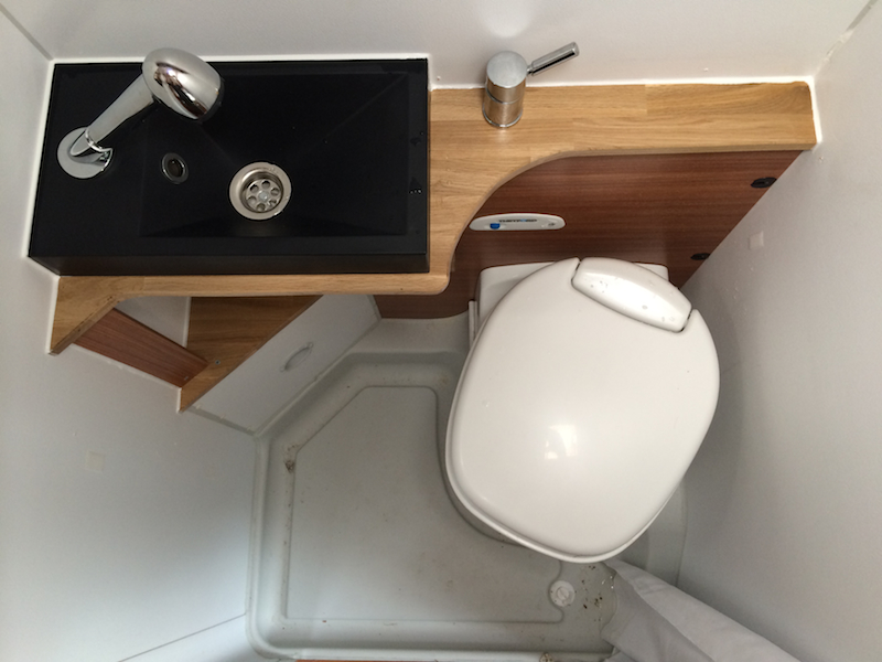

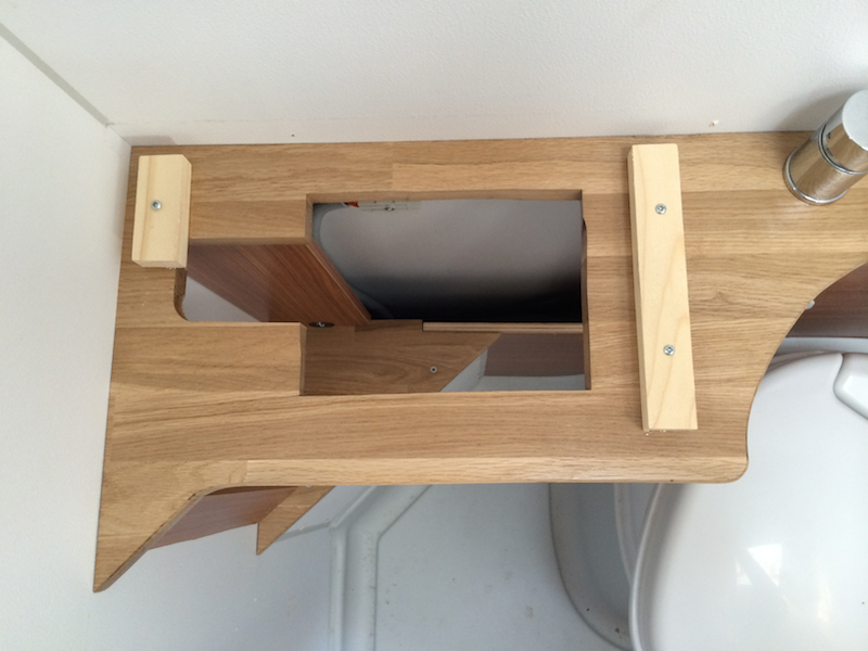

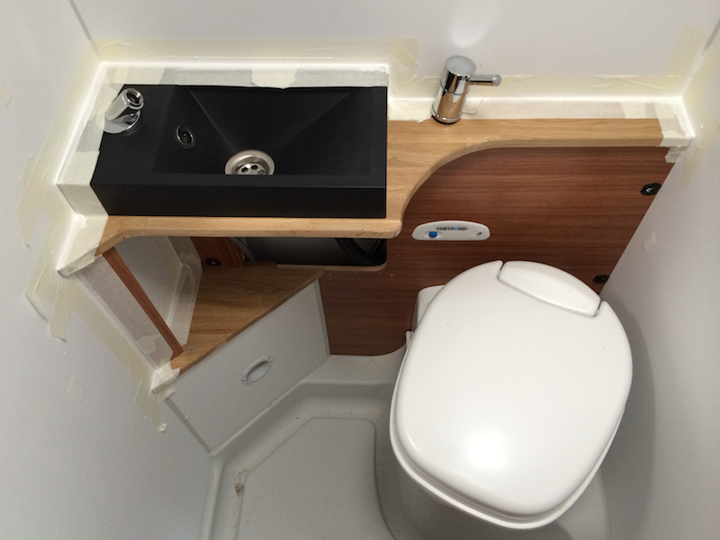

le Mer 2 Juil 2014 - 20:30

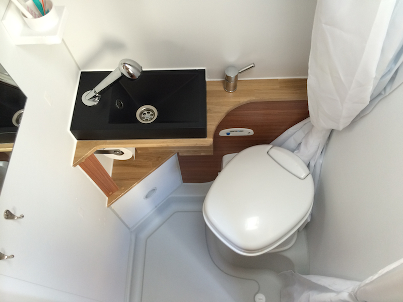

Bonsoir!
Oui, je supprime tout rangement dessous le lave-main. J'envisage peut-être de mettre un dérouleur de papier toilette ou quelques trucs du genre, mais pas encore réfléchi vraiment!
Sinon, j'arrive gentiment au bout! Encore quelques finitions (joint, cache vis...) et ce sera terminé :)
J’ai vissé 2 petits bouts de lambourde pour bloquer le lave-main, puis l’ai collé directement au plateau:
Petite préparation (avec du scotch) pour essayer de faire les joints le plus proprement possible (pas facile!):
Les joints tous frais (il manque encore celui de devant et à droite du lave main, mais j'hésite à le faire blanc ou transparent):
Et pour le dessous, je "ferme" simplement avec un panneau de chêne, vissé. Je pense pas qu'on a besoin d'aller souvent derrière:
le Mer 2 Juil 2014 - 21:49
Bonjour "oliricha"
  realisation.

quelques info en vrac:
profondeur du tout : 24 cm, un gain pour l'espace douche de presque 14 cm et espace correct pour l'utilisation des toilettes.
un lave-mains encastré de 21 x 20 cm et de 15 cm de profondeur.
réutilisation de la  robinetterie et rapprochement du mélangeur pour le manœuvrer facilement pendant la douche
réutilisation des panneaux d'origine, du rideau à lamelles en plastique, rangement diminué, mais conservé.
ci-joint deux photos : le lave-mains d'origine et le projet de la modification pas encore terminé.

Pour ma part, c’est fini :) et je suis assez content du résultat!
Encore quelques photos...
Avant:
Après:

Bonsoir OLIRICHA, le plateau, je l'ai acheté chez LM, c'est du VALCHROMAT médium (mdf) hydrofuge, le bois est teinté dans la masse, et cela m’évite les placages, ce qui m'arrange bien compte tenu de mes talents en menuiserie.
il me reste a réaliser les 3 cotés dans un panneau en 8mm, remettre le jonc de finition, les 3/4 couches de vernis marine, etc...
j'ai fait un montage à blanc pour voir, je te transmets la photo
A plus

Bonjour à tous, je viens de terminer la modification de l'espace douche de mon Adria Twin et je tenais à remercier tous les participants de ce forum et particulièrement OLIRICHA et PATRICK44 pour leurs aide et leurs conseils sans lesquels je n'aurai certainement pas réussi.
avant :
après :
un grand merci à tous.
