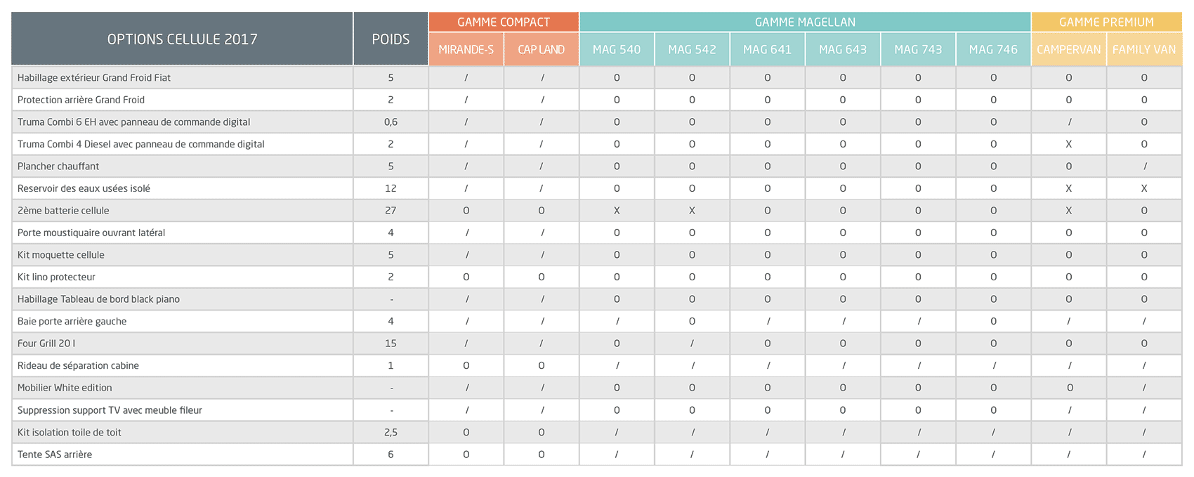

xav a écrit:Oui Pantoupe, mais il me semble que cela est quand même possible à vérifier : si c'est un système Combi Truma gaz il existe l'équivalent de même encombrement en version gazoil.
Je viens de vérifier sur la doc le 541 est bien équipé d'un Combi Truma Gaz et donc en théorie le remplacement par le Combi Tuma version D (gazoil) se ferait juste en remplaçant le Truma de même encombrement et en ajoutant une ligne d'alimentation en gazoil.
Cela vaudrait le coup de d'appeler Truma pour confirmer ...
