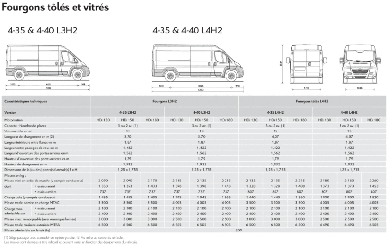

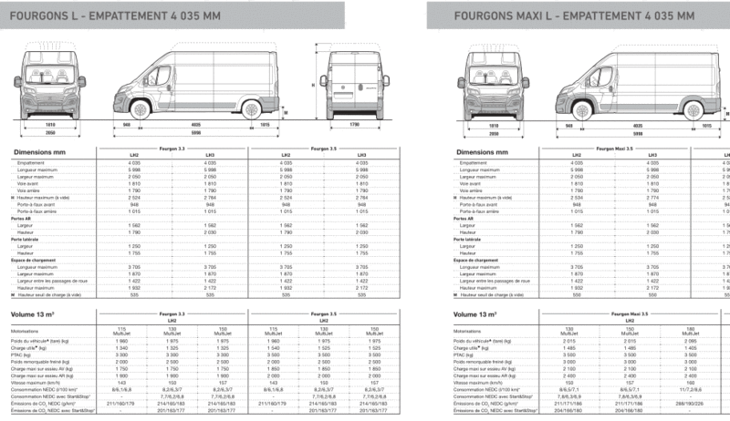

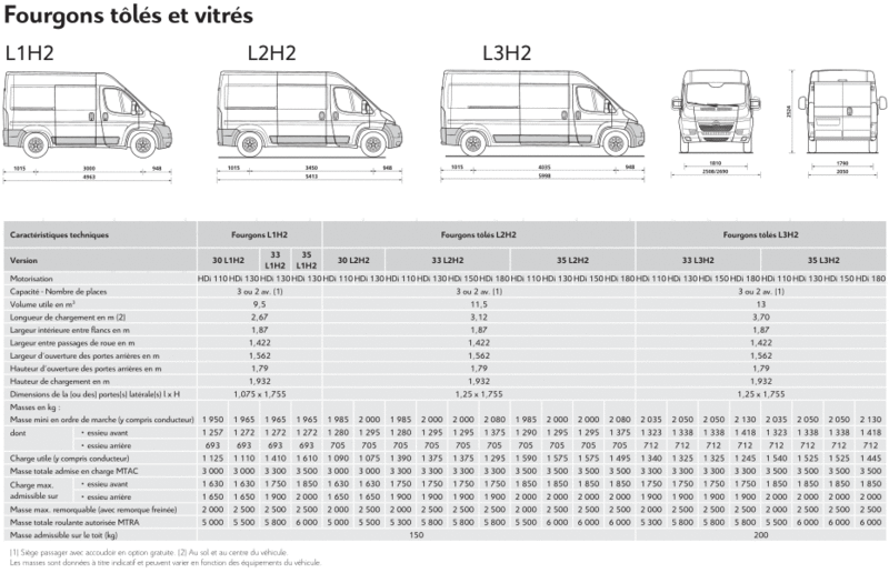

Après cet essai concluant (je débute sur le forum Embarassed ), voilà d'autres infos sur les châssis.
Ce sont des extraits des catalogues en ligne sur les sites Fiat et Citroen.
Je me suis intéressé au fourgon de 6m (L chez fiat, L3 chez Citroen) en H2.
Pour tous les formats de fourgon, voir les sites.
FIAT Ducato charge utile longueur L, chassis 3.3, 3.5 et Maxi3.5
CITROEN Jumper charge utile hauteur H2, chassis 3.3 et 3.5 (light)
CITROEN Jumper charge utile hauteur H2, chassis 4-3.5 (heavy, l'équivalent du Maxi chez Fiat))
En résumé, pour le 6m en H2, charges maxi sur les essieux :
On voit nettement le faible intérêt du 3500kg light : seulement + 100kg par essieu et un peu moins en charge utile si on enlève le poids du matos qui a permis de gagner ces 100kg.
Par contre le 3500kg heavy fait gagner 350kg à l'avant (peu utile ? Crying or Very sad ) et 500kg à l'arrière . Sauf qu'il ne faut pas dépasser 3500kg en tout. Mais au moins les suspensions AR tiendront le coup.

Pit, ça doit dépendre du fourgon. Ta réponse ne peut pas être valable dans tous les cas.
5m40 : je te crois volontiers.
6m : j'aimerais que tu aies raison, mais je demande à voir, parce que ça ne fait que +100kg sur l'essieu arrière qui pose le + de pb, d'après ce que je lis. Et ça dépend du poids total des options et équipements. ça dépend aussi de la position des réserves d'eau usée et propre. Rien qu'un porte vélos avec 2 vélos, soit environ 30kg, ça fait une surcharge de 40kg sur l'essieu arrière et un allègement de 10kg sur l'essieu avant. D'ailleurs Possl annonce maintenant ses charges utiles avec 20l d'eau (faut vider à chaque fois qu'on bouge et refaire le plein quand on se pose ???). J'en conclus qu'avec le plein de 100L et tout le reste ça fait une méga surcharge.
6m36 : je doute encore +, sauf si nombre d'équipements raisonnable et répartition des masses très bien étudiée. Et là je crois qu'on ne parle plus des fourgons industriels.
Si tu as fait une réponse qui concerne ton fourgon, précise le modèle et le poids que tu estimes en ordre de marche.
