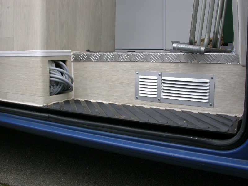

Bonjour . Allez d'autres photos et je vous expliquerai l'implantation intérieure ...plus tard .La douche . Le bac est de 60cmx80 . Un mitigeur est fixé sur la paroi gauche . Du lino en fin de série et du sika blanc pour les joints . Trois ans et pas de fuites (heureusement ) La douche peut servir à poser les wc chimiques ou autres et/ou avec des barres (projet en cours dans ma tête) pour suspendre des vêtements sur cintre.Le seuil de porte . J'ai rajouté une grille pour être sûr d'avoir le bon débit d'air au cas ou je voudrai passer à la drireIntérieur du coffre à gaz que j'ai rehaussé pour utiliser des bouteilles de 10 kgs.Sous la banquette passager avant les deux batteries ... Mais je vais modifier car les connexions ne sont pas facilitées par le déboulonnage de la banquette et ce avec quand même une porte sur le devant du caisson pour passer les accus .La porte n'est pas visible ici ... Bonus . Un trépied que j'ai fait pour une parabole télé ou une antenne éventuellement ... On ne voit pas l'axe passant par le tube et qui se répercute sur la flèche rouge pour pouvoir lire les graduations ... Désolé
