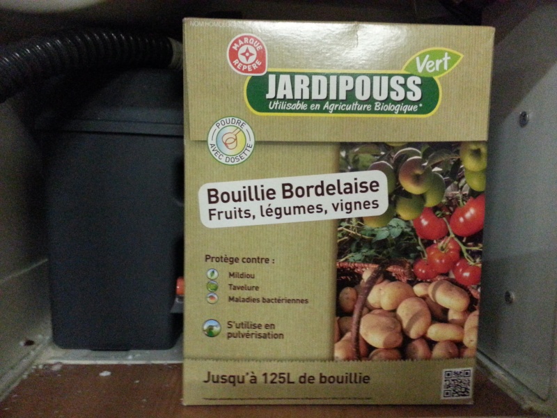

pour ne plus utiliser le produit bleu qui pue et est très onéreux, j'utilise de la bouillie bordelaise même premier prix avec 2 doses mélanger avec 2 L d'eau.
tout est désagrégé et très liquéfié. ne pas utiliser de kleenex ni de sopalin, mais du simple papier de toilette.

Je n'ai pas de SOG mais je voudrais savoir si la bouillie bordelaise peut s'utiliser à la place de notre "cher" produit bleu dans une cassette classique. :?:

Je fais du camping-car depuis l'année 2000 et je suis passé à la bouillie bordelaise un an plus tard et sans sog, il n'y aucun problème d'utilisation sans le sog. Je ne doute pas que ce matériel industriel ou artisanal soit un plus, merci du partage
Re: En finir avec les mauvaises odeurs des WC
le Ven 18 Oct 2013 - 9:47
Le produit bleu existe en vert donc bio et ne pas oublier que la BB est un produit toxique,
Le sulfate de cuivre est un produit dangereux, regardez là :
http://fr.wikipedia.org/wiki/Sulfate_de_cuivre
a la section polution, en conséquence idem pour la BB

Bouillie bordelaise depuis 20 ans , pas d'odeur et à prix riquiqui . Bien sûr c'est pas tout à fait inoffensif , même si toléré en agriculture bio , mais l'Aqua Kem , quelle que soit sa couleur , c'est du pur chimique .

bouillie bordelaise depuis toujours :
produit économique, pas d'odeurs, pas de système SOG, autonomie de 5 - 6 jours c'est selon ...

Pour ce qui est des différents produits, depuis que j'ai le CC, nous sommes passé a la BB et aucun soucis d'odeur surtout que la dernière fois, j'ai oublié de vidanger le toilette au retour et celui ci est resté au moins 15 jours dans le CC quasi plein....et bien pas une seule odeur !
Le seul soucis, je peux pas le vidanger a la maison car je suis en fosse septique (d'où mon oublis la dernière fois :face: )!

Encore une fois pas de problème avec la bouillie bordelaise .Vraiment pas cher et efficace . Que demander de plus ?? Je n'en rajoute pas Dalton a tout dit .

tout cela est fort intéressant, concernant la bouillie bordelaise, il faut bien lire tout l'article et pas seulement ce qui traite de la pollution
notez que l'on parle que le sulfate de cuivre pénètre dans certains plastic (ce qui peut le rendre cassant sans doute)
je pulvérise du sulfate de cuivre au jardin, c'est un produit fort répandu
maintenant, faut voir les quantités que l'on met dans la cassette, mai femme a acheté des petits sachets plus pratique que les flaconnage, on commence à les utiliser pour la sortie de la semaine prochaine, mais il y a de fortes chance que ce soit du sulfate de cuivre qui s'y trouve (le produit est bleu, ce qui donne déjà une indication)
