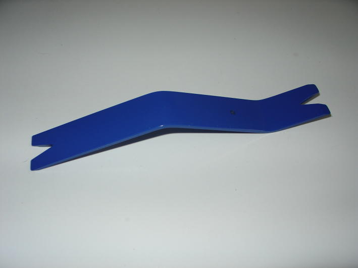

Peut-on facilement enlever l'habillage des portes arrières sans casser les attaches ? Quel outillage utilisez-vous ?
Christian
Re: Isolation des fourgons
le Mar 20 Jan 2015 - 13:16
Il faut se fabriquer une espèce d'arrache agrafe. Une plaque fine et rigide fendue convient très bien.
le Mar 20 Jan 2015 - 13:33
Merci frenchyyii,
Serait-il possible d'avoir une photo de ton outil ?
Christian
le Mar 20 Jan 2015 - 13:41
Je fais mon outil au moment opportun, mais voici le principe:
Les miens ressemblent à ça:
