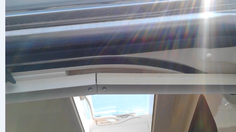

Sur mon master j'étais parti sur un rail en C
et en effet j'ai du l'arrondir au bout pour la courbure du rail de la porte, comme on le voit un peu à gauche ci-dessous
mais ça reste discret.
En position ouvert: il rentre (plié en boule dans un petit sac) dans le meuble au dessus de la cabine
