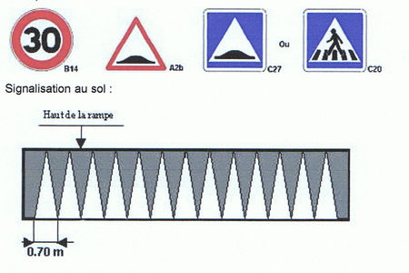

Signalisation verticale :
-  Avancée : panneau A 2b et B14
-  de position : Panneau C27 ou C20
Signalisation au sol :
