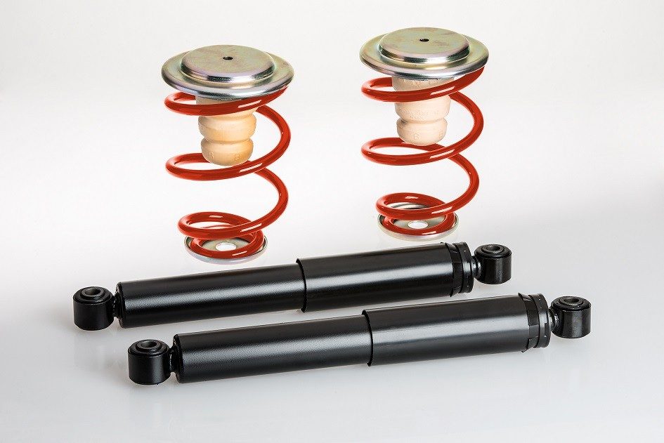

Dédié spécifiquement aux fourgons type  Fiat Ducato, l'AL-KO Rear Suspension (ARS) est un nouveau renfort arrière, composé de deux ressorts hélicoïdaux qui s'installent entre la butée (celle d'origine est remplacée par un modèle plus long) et les lames....
Les amortisseurs sont également remplacés par des modèles plus forts. Ce dispositif assure un meilleur confort, une stabilité, une tenue de route et une sécurité accrues. Et pour encore plus d'efficacité, l'ARS peut être couplé avec des jambes de force ACS à l'avant.
