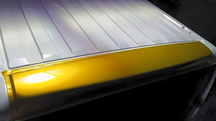

salut à tous,
voila il s'agit d'un fiat Ducato 2015. je l'ai eu neuf en septembre 2015. je suis escorte de convoi exceptionnel et pour mon job, j'ai besoin de dormir dans mon camion. du coup depuis plusieurs mois, je taff quand j'ai le temps sur le camion pour le rendre confortable.
première étape un total covering car pour mon métier j'ai des normes spécifique a respecter!!!
2eme étape, les lumières... et oui il faut qu'on me voit de loin!!!!
3eme étape l'interieur... bon attention les yeux, l'installation de l'intérieur se fait

Voila, demain journée nettoyage et préparation pour reprendre le boulot, le weekend prochain on pose la cuisine avec l'évier et le gaz, les toilettes et les renforts pour le lit... il me reste aussi à installer le systeme électrique en 220v quand je suis en attente sur les aires de camping car!!! mais pour ça faut que j'aille fouiller pour voir un peu les subtilités de ce genre d'installe... Aie ça pique Aie ça pique Aie ça pique

merci pour le commentaire...
les jantes sont des Mak F5T en 17" que j'ai trouvé sur internet. elles sont dispo pour le fiat ducato.
pour ce qui est du covering avec ce genre de film 3M nacré tu peux compter facilement 3500€ à 4000€ chez un bon poseur.

Bonjour loloscrimi
Si toutes les VP étaient comme cela la sécurité des convois y gagnerait.
Je veux juste apporter ton attention sur un point qui pourrais te poser problème lors d'un contrôle (c'est du vécu) j'ai bossé 12 an dans le CE dont 2 ans 1/2 comme guideur.
le texte est précis le panneau convoi doit être vertical.
Pour l'arrière impeccable car posé sur les portes arrières mais pour l'avant le panneau est incliné.
Si tu tombe sur un agent des forces de l'ordre pointilleux ou un agent de la DREAL tu risque de rencontrer une difficulté (lors d'un contrôle nous avons eu droit a la prise des dimensions du panneau et de l'épaisseur des lettres).
C'est pour cette raison que les véhicules de type fourgon realise une plaque amovible au dessus du capot mais vertical
Bonne continuation et bonne route avec ou sans CE
