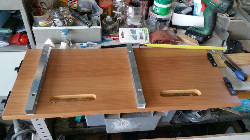

Le lit est un peu haut pour madame aussi un marchepied s'impose
On a enlevé la planchette haute de séparation entre la soute et l'intérieur du Magelan643 la plachette du bas sert de support
une corniere en u qui va coiffer la planchette du bas sur la marche
un deuxieme morceau de bois pour mettre la marche horizontale
et un crochet pour l'empecher de se replier
le reste de la corniere fourni les glissieres pour stocker la marche sur l'arriere de la planchette de soute
comme ceci le rideau cache le tout dans la journée . La largeur de la marche 30cm est importante pour pouvoir ouvrir la porte du cabinet de toilette quand la marche est en position nuit

Position nuit ma femme a voulu que je casse l'angle
et position jour
